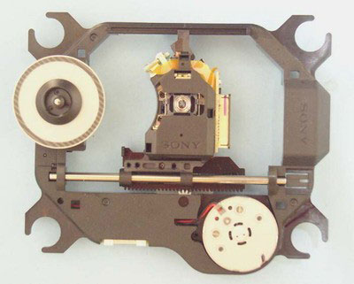

Читает только cd и mp3 а DVD нет.Но если отводиш лазер почти до конца(именно почти ) то начинает читать DVD и далее все нормально.Лазер KHM310aaa. Фото лазера прилагается.

alex2500, Ну во-первых читай правила. В теме нет описания аппарата, а именно оно может сейчас понадобиться.
А по существу у меня есть предположение. Допустим, что в этом аппарате неправильно выставлена высота столика. Поищи по форуму, на эту тему много писали и фотки правильной регулировки выклвдывали. Поищещь - найдещь.

Шлейф тестируй. Отвёл- законтачил-работает. А систематика может быть случайностью. Мого раз этот опыт подтверждался?

А при загрузке диска лазер ДВД светит ярким светом? Он вообще видит наличие диска именно ДВД?

Если отводиш лазер то потом смотри фильм хоть по кругу 100 раз так что шлейф ни при чем.Принесли такой же DVD подкинул полностью привод все ОК! Пока буду разбираться с высотой столика

Да не в столике здесь дело ,а в головке,подсела она . Меняй привод в сборе , в основном он так и продается.

был аппарат с точно таким дефектом голова HOP1200 , только после того как клиен расчитался ,сказал что аппарат упал

Поменял привод в сборе все ОК! А тому так ума не дал.

В таких ситуациях я всегда начинаю с промывки двигателя шпинделя, во первых сама операция не занимает много времени,финансовых затрат ,а в третих помогает в 50% таких неисправностей.
