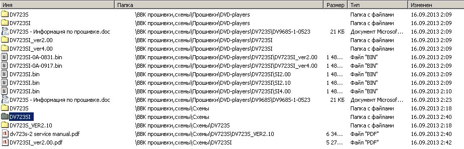

В порядке изысканий по теме подключения USB к DVD HYUNDAI H-DVD5008
набрёл на два аппарата BBK
DV723S SD/MMC на USB МТ через кардридерную мс AU9362, пульт как-будто RC026-01R
DV723SI USB , пульт на сайте никса и RC026-02R
Инструкции пользователя на аппраты совпадают с описанным на Никсе.
Сервисмануалы
с ЭлектроТани BBK DV723S SM на S-2 SD/MMC.
BBK DV717SI-2 DV721SI-2 DV723SI SM - нету ни усб, ни сд/ммц шок
С Монитора.нет.ру Сервисная инструкция со схемой DVD плеера BBK DV723S-2 на процессоре MT1389 SD/MMC
Накачал прошивок с монитора
BBK DV723S(723S2-1A)
и отсюда
Попутно обнаружился сервисмануал DV723SI_ver2.00.pdf откуда ясно, что стоит там MT1389HD и прошивка для моей затеи подружить MT1389FE и USB не подойдёт.
Вопрос:
1. Есть ли DV723SI на MT1389FE?
2. Подозреваю, что если отключить кардридер в DV723S на MT1389FE, то усб-флешка определится только в путь. Верно ли это подозрение?
Затык в следующем.
Беру прошивку DV723S(723S2-1A).bin (SD/MMC), открываю мткремейкером, вижу rc-коды исполнения и позиции, сиречь коды кнопок ПДУ.
Меняю на коды кнопок от пульта хундая, проверяю - БОБИК в хундайном обличье работает, видео и 5,1 есть, всё переключается, но никак не подберу (из 6-ти или 8, не так их много) код исполнения Card/Disc.
Соответственно, никак не получается включить режим съёмного носителя. Ситуация осложняется тем, что двд-лазер дохлый и я не могу распознавать чистА-двд команды, которые при проигрывании ЦД отображаются на экране перечеркнутой о.
В чём может быть дело?
По железным отличиям плат ревизий M827DV13 (H-DVD5008) и DV975A (723S-2 бобик) пока досконально не проходил - может ли быть какое-то отличие, типа джамперов, что команда съёмного носителя есть, но не проходит?
3. Иногда, в ходе многочисленных перепрошивок, в сетупе бобика неактивна страница с паролем и сбросом в дефолт.
Иногда лечится закорачиванием SDA+SCL 24C16 при включении, иногда - упорно нет.
Как активировать заблокированную страницу сетупа - очистить 24C16 на программаторе?
Отпаивать каждый раз ломает, манипуляции с ресетом MT и отпусканием шины тоже - max232 пятивольтовый, может быть есть какая контрольная точка у MT1389 для очистки eeprom?
4. Шью флешь мтктулом. Надо ли принудительно стирать всю флешь FF при заливке другой прошивки, которая короче 2МБ? А то "частитчное стирание" немного беспокоит...
Пока всё... гы-гы
Если нужны какие-либо уточнения, замеры и пр. - готов предоставить по первому требованию....
Here.he
Гость 95.104.*.*
18-09-2013 18:28
1. Нету, там "1389HD". Ни одна из найденных в интернете прошивок 723SI на 1389FE не пошла. Вообще.
2. Получить выбор носителя на экране не удалось, почему непонятно.
3. Оказалось, эта глава меню активна при выдвинутом трее.
4. Разницы не заметил. Прикладываю два файла лицензионных (гы-гы) - два МБ FF и два МБ 00. Ими можно проверить флешь на битость/непрописываемость.
Отмечаю тему решенной, так как получилось с 725S- й прошивкой. USB получить не получилось, так как у FE - COB2 выводы USBP и USBM оказались неподключенными к кристаллу, а экспериментировать больше пока не с чем.
