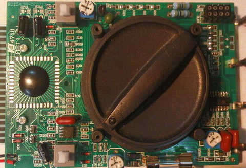

Всем привет! Есть такой китайский прибор у меня. Выгорели два резистора. Схема с нета отличается от моей. Может кому не лень разобрать свой тестер и глянуть номиналы? Заранее спасибо. Фото прилагаю.

R31-0,99 ом 0,25%, R30-100 ом SMD. У меня так стоит, схема тоже не подходит.

У меня тож DT9205A ,но плата совсем другая шок

Плата выглядит точно так-же как у rem-tv100/

Тестер как на фотках сверху Подскажите кто-нибудь микросхему , которая там на восемь ног.
rommy
Сообщения: 5294
03-06-2018 14:57
оу.
типа 2904 может стоять.
маркировки на старой не видно?
