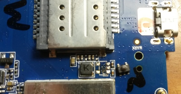

Здравствуйте, нужна помощь в опознании элемента, буду признателен за подсказку в аналоге
маркировку с трудом разобрал, ca5h насчет второго символа не уверен.

agentus, тогда рисуй схему включения.

Такая же беда но с телом PS7012PG. Труп, судя по всему, драйвер шима зарядника, но у моего маркировка TH5s3. SOT-23-6 если не ошибаюсь.
Схему не могу найти.

Добрый день, тоже столкнулся с такой бедой, выгорел, маркировка точно CP5H, не подскажите где их можно заказать, заранее спасибо.

Это детектор напряжения.Была такая-же байда,был пробит,маркировку не разобрать.Поставил с донора 123d-все OK!

CP5, XC6106C022,S5EEB
