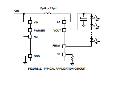

Подниму тему. Есть у кого может с донора микруха? Или может кто подскажет , чем можно заменить. там 6 сетодиодов в подсветке по 20mA . напряжение на все где то 16v

Да чем угодно на проводах меняется. Последний раз ставил с Nikon D40-D60 микросхему, цоколевка, естественно, разная, назначение выводов совпадает.

vth, спасибо, а как распиновку узнать той что в d40? схемы не нашел.
focuss
Сообщения: 55
30-10-2017 12:48
нашел вроде, это правильный пинаут для elf драйвера?
vth
Сообщения: 2694
30-10-2017 13:01
По назначению ноги на плате очень хорошо видны, индуктивность-питание-земля-разрешение работы-выход (через диод).
focuss
Сообщения: 55
30-10-2017 13:39
vth, индуктивность оставлял ту же? там 10uM стоит. В мануале 22uM написано нужно ставить.
vth
Сообщения: 2694
30-10-2017 13:45
Менять с донора, т.к. родная индуктивность будет подпалена.
focuss
Сообщения: 55
30-10-2017 15:07
в общем, по этой схеме заработало. Катушка была снята с Nikona. резиторы, те что стояли по 10 ом спаяны параллельно, что бы между FB и землей было 5 ом, на схеме 4 думаю разброс не сильно большой. яркость регулируется из меню нормально.
