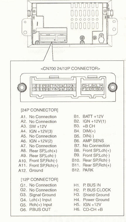

Всем привет! Принесли сабж не вкл. штатный аппарат машинка катается за бугром пока. Два плюса нашел, не стартует тока часы, по сему вопрос так и должно быть? либо еще третий нужен, но перещупал все пока мимо.Есть мысли у кого?

Ну я уже не заю, сколько надо уговаривать Володю с Телетехники, чтоб он дал нам новую файлу по распиновке улыбка
Уже я этот пинаут во все форумы разместил, по-моему.
Только сегодня на какой-то с Тахо пробовал, B1 и B2 достаточно для включения.

B1 и B2 в моем варианте тока часы и выключение, глухой ступор, что и смутило.

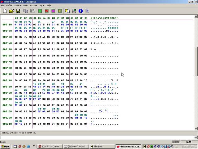

Часа два с половиной провозился с дампом сегодня, супер весьма поучительно, как помне по интересней беккекера в свое время, осталось убрать одну писулю при включении раздражает, но уже завтра после завтра добью, а так весьма успешно работает.
п.с. правильность правки проверяйте после снятие питания либо пройдясь фольгой, иначе либо локед либо..... фото приложу завтра.

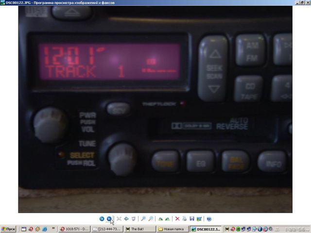

Вот фото рабочего, и частично правка дампа в виде скрина. Облизываюсь ...
