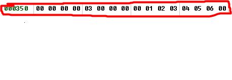

У Delco обычно код в нибблах , первые нибблы нули , например 01 02 03 04 = код 1234
Такие варианты из дампа все были проверены ? Их там немного, чуть в 20 строке, чуть в 50 ,
ну и вроде дальше тоже немного .

http://codedradio.info/?i=bn&st=vr300 согласен именно тута так и есть седня делал а этого *гада* не осилил и сканы тока в тупик завели,мож переработался, четыре раскода в день было я этого не помню уже несколька месяцев если не больше. улыбка
п.с. все намного ниже я так думаю, счетчик в дампе переполнен.

Vaf, это все перепробовали сразу . Результат =0
Petro, в области что ты дал все байты = 0 .

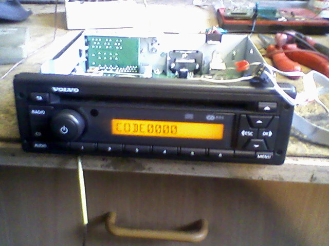

Taras+
Сообщения: 4278
11-01-2009 15:44
Вот скрин что аппарат пашет, и главное с кодом. подшучивать, дразнить
п.с. для архива хватит, чтоб понять, что делается и делко удивил. подмигивание

Taras+
Сообщения: 4278
11-01-2009 18:32
Petro писал:
pavel-pervomaysk разберись с кодировкой кооординат, а потом шути.
обоснуй какой вид тама кодировки и его локализация адреса явки пароли.
Petro писал:
Сказать код за бабки - это хорошо, но ламеры тут же прошивочку в архив и к ней техстовый файл с извесным кодом.
для этого есть личка.
Petro писал:
p.s. Тарас, но ты ошибся немного с адресом счетчика.
Как раз таки со счетчиком я не ошибся скрин нах я выложил?
