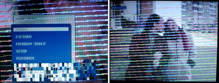

Состав:
Main XLX190R-4 (FMV 5ZZ) – Beko electronic
Инвертор XEH195-02
Матрица SVA190W X02TB
Com-scaller MST96885
TDA9886
D61111GM 100
CHD1968BR
TB2924AFG
Много DC-DC преобразователей
На экране непонятные полосы (фото). Питание внешним источником 12в, проверен-исправен. Все питающие напряжения DC-DC преобразователи согласно маркировки (1.25 1.5 1.8 2.5 3.3 5.0 12.0) без пульсаций, проверил осциллографом. Подобную неисправность не встречал, прошу дать направление поиска.

С тактового генератора лезет.

nikman, Ram под замену

SDRAM = IC310 K4S641362K-UC60 в наличии не имею буду искать для подстановки или аналог.
Дополнительная информация: аппарат выполняет все функции, настраивается на каналы, запоминает но все это делает с большим замедлением. При переключении на настроенный канал сразу появляется картинка с помехами, на OSD номер канала может высветиться сразу с небольшими искажениями, после этого секунд 20 "думает" и только затем включается звук. При этом исчезает OSD. Во время "думания" ни на какие кнопки не реагирует.
Так же долго "думает" при первоначальном включении, при этом он может включиться на канал секунд 20 показывает и затем обязательно переключается на Scart-2. При последующем переключении на настроенный канал работает устойчиво с помехами.
Предполагаю, что процессор во время "думания" ожидает какого-то события, ответа слейва...но по таймауту продолжает работу.
