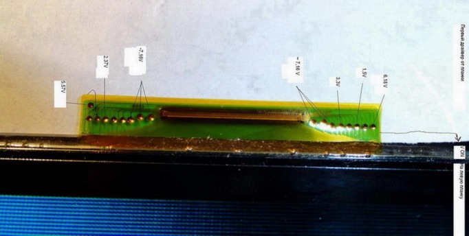

DAEWOO DLP-32C1 ЖК 32" телевизор. БП:наклейка A.PWGT6YE558, основная: наклейка A.DGGT6YE558 DLP-32C1SMR, инвертор INVFT320A, матрица LTA320WT-LF2, плата T-CON: 320WSC4L V5.8. При включении светодиод моргает 4 раза красным. Изображение на статичной картинке нормальное, только немного с пониженной яркостью, на динамичной - остаточные шлейфы от движущихся объектов. С OSD происходит тоже самое. Напряжения питания в норме: 5V,12V,24V,30V. Немного подсаживает питание матрица (4,8V), проблема думаю в ней. Напряжения на плате T-CON есть: VON - 22,5V; VIN - 4,8V; COM - 15V; VOFF - минус 7V, VDD - 2,5V; STV - импульсы тоже. Сверху две планки - почти симметричные: правая 320WTSR4L V0.0 и левая 320WTSL4L V.0. Напряжения на пинах везде доходят. Тем подобных на форуме обсуждалось не мало. Восстановление по совету (провод МГТФ) не прошло, что бы ещё сделать? Прошу помощи

http://monitor.net.ru/forum/viewtopic.php?p=2858012 подобная проблема, решилась проводом VON с планки на верхний драйвер 3-й пин снизу, или я что-то напутал?

Валмерцион писал:
-панели-то разные, так что куда ты кинул V-on хз, Vitaly описывал что делать, если не знаешь где пятак Von, подаёшь Von через 10к по очереди на все пятаки и смотришь на реакцию.
Валмерцион
Сообщения: 392
28-03-2012 09:29
С планки V-on на 3-й пин снизу верхнего драйвера, который стало быть первый от планки. На нем 2,37V. А тот который в углу не в счёт? На нем 5,57V.

Валмерцион писал:
-не дури головы, тебе всё сказано -
Vlad-1966 писал:
Валмерцион
Сообщения: 392
28-03-2012 11:39
У меня второй снизу, всё работает теперь. Только спросить хотел паяли с лицевой стороны или снизу?

Валмерцион писал:
-разумеется снизу, нахрена мучаться сверху зачищая, если снизу легко паяльником лудится пятак.

Сообщения: 10705
28-03-2012 16:28
Валмерцион, фото давай показывай что напаял, а то от темы ничего умного нет вааще.
Валмерцион
Сообщения: 392
28-03-2012 20:24
[img][/img]
