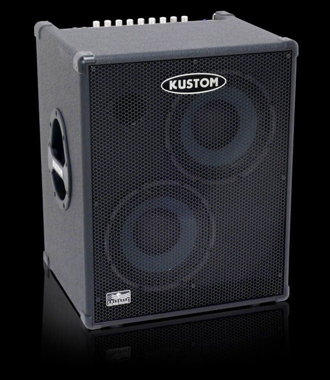

Произведена замена сборки STK404-140. Звук идет с искажениями. Но если выход на АС подключить к другому усилителю-чистый нормальный звук. Именно выход на АС -не линейный.

На штатные динамики (и на другие пассивные АС тоже) выдает сильно искаженный звук. Подключаешь вместо штатного динамика вход стороннего усилителя (естественно не на максимальной громкости комбик)-чистый звук. Как это может быть?

И исправь уже наконец название комбика! Глаз режет... Я тебе фотографию для чего дал?

Иванн, что мешает, вместо динамической головки, повесить эквивалент нагрузки. Посмотреть осциллографом характер искажений (ограничение по амплитуде, гармонические искажения) и тем самым определиться с направлением поиска неисправности. А тему, исправьте! Вас, просили! Имейте уважение!

1. Искажения в STK404-140, смотреть в его объвязке, или из-за питания. Хотя бы тестером поведение питания посмотреть.
2. В предыдущих каскадах при большой амплитуде сигнала. Проверка зависит от наличия приборов. Осцилограф в паре с генератором лучше.
Если смотреть (проверять) сигнал на выходе УНЧ, то лучше грузить на эквивалент нагрузки (реостат *** Ом, *** Вт), а там через делитель на внешний усилок.

Был оборван предохранительный резистор 0,2 ом на выходе одного плеча на нагрузку. Он там в корпусе, поэтому визуально не видно.
Обвязка STK404-140 минимальна. Практически по даташиту. На входе чистый сигнал.
Добавлено 07-11-2010 19:52
Осциллографа нет. Внешний усилитель использовался для контроля сигнала на слух. Вполне успешно.
Питание было в норме + и - 50 V.

Прохождение неискаженного сигнала. Плюс в каких режимах сигнал искажается. Принцип поиска аналогичен с осциллографом. Только в одном случае датчиком измерений являются глаза, в другом-уши. Повторюсь - цель-не измерения, а нахождение неисправности в звуковых цепях. Это в данном случае.

По моей логике...по любой логике. Только есть еще одна интересная особенность - при выпайке обоих резисторов 0,22 ома (по сути отключении выхода STK404-140 от динимика) с выхода на динамик (после этих резисторов) имеем чистый сигнал который воспроизводит внешний усилитель. Вероятно с ноги 8 через резистор 4,7 ком и конденсатор 47 мкф. Это по схеме из даташита. А схема включения STK в комбике практически один в один. Логично что потому мы и имеем на внешнем усилителе с, казалось-бы выхода на АС, нормальный линейный сигнал?
А работа одного плеча на слух по моей памяти примерно так и слышна-с искажениями и ограничениями сигнала. Потому достаточно послушать оба плеча и сравнить их между собой. И если STK исправна то поискать место обрыва. И скорее всего в 0,22 ом.
