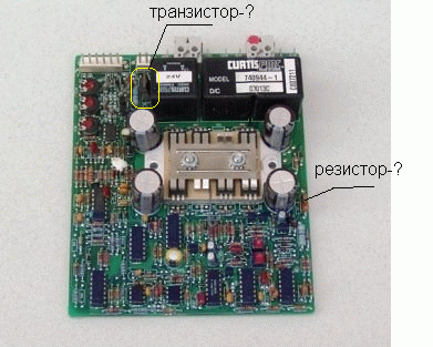

В инвалидной электроколяске погорел контроллер Curtis pmc 1203A, выгорело верхнее плечо полевиков -4 шт PMC-NE8D, транзистор в корпусе TO-220 ф. Motorola (маркировка не читается, первые буквы "ST.."управляет тормозом -brake, скорее всего дарлингтон), пара резисторов. На наличие схемы - не надеюсь, поэтому нужно узнать хотя бы номинал указанного на картинке резистора(R69), тип(маркировку) транзистора и параметры полевиков PMC-NE8D.
Аналогичные транзисторы, думаю, могут быть в контроллере Curtis 1208.

STP4119 PMC

Резистор 100 ом
