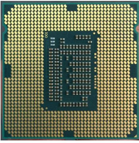

      Помогите вкурить, совсем запутался....
      Имеется настольный компьютер DELL Optiplex 3010 Model D07d001.
      Внутри материнка DELL MIH61R MB в неизвестном состоянии. Блок питания исправен однозначно т.к. исправно уже сутки молотит с воткнутой внутрь корпуса MSI G31TM-P31.
      Остальное непонятно....
      Во первых комп разукомплектован. Памяти нет. Есть информация, что у платы могут оказаться мертвыми USB, причем все разом. Возможно, требует замены BD82H61. Хотя это все пока только на уровне "одна баба сказала". Однозначно известно, что комп запускался и даже нормально грузился до того, как его посетили шаловливые ручки.
      Ручки трогали процессор! Однозначно, т.к. плата вокруг местами была измазана пастой, а на радиаторе к "родной" серой и очень сухой пасте скромно добавлена КПТ8, которой и измазали некоторые разьемы и детали.
      Вчера раздобыл планку SKhynix 4GB 2Rx8 PC3-1600U-9-10-B0 по фамилии HM351U6BFR8C-H9 NO AA.
      Воткнул и тишина! Нет
      Теперь возникает вопрос:
      А может ли работать в этой плате Core i5-3330 ?
      Почему такой вопрос? Я нашел описание этой платы в тырнете и там написано, что в этой плате живут :
      Processor Support Intel (Sandy Bridge)
      * Core i5- 2500 (K), 2400, 2320, 2310, 2300
      * Core i3-2100, 2120
      * Pentium 620, 630
      * Celeron G440, G460
      Ну то есть этого кирпича в списке нет!
      Я правильно понимаю, что он туда не ходец или все же в плату просто воткнули дохлый камень?

      Может для начала прозвонить питания, воткнуть пост-карточку, глянуть "жизнь" на биос? Не исключено, что родной камень сп..скоммуниздили, и поставили дохляк из того, что было. Камень подкинуть на другую мать, прозвонив предварительно хотя-бы vcore и прочие vtt на предмет "гвоздя", чтоб другую мать не ушатал. Да, если есть шевеления на флешки биоса, начинать с него. Сдуть и прошить на прогере, сохранив предварительно старый дамп. Я уж со счета сбился сколько раз перешивка (а лучше замена) оживляла труп (не только компы, а везде, ну дерьмовые сейчас делают 25-е).
    Paidj14-07-2018 23:04
      Я тоже думаю что дело в bios/me, но от этого же не легче??? На сколько я помню dell овский биос это перелицованный Phoenix, соответственно его можно попробовать копнуть соответствующими тулсами и посмотреть что лежит в модуле cpu id кодов.
      Почти наверняка на PCI поднят Reset, а проц и ME ведут разговоры о вечном, вместо настройки параметров процессорной шины. Можно ещё постучаться в USB DEBUG PORT, но "колотушки" нужной системы на дороге не валяются.

      А вот еще забыл написать...
      У мамки интересное поведение - при подаче питания (сетевой кабель) комп пытается включиться. Потом кнопкой его можно выключить и включить. Проц на предмет гвоздя проверить как? Ну то есть понятно, что мультиком, но кто подскажет, на каких пятаках и сколько там надо намерять?
      А так да! Хочу проверить проц на другой мамке, но вот же вопрос - а на этой мамке он работать должен? Или сразу искать 2500?

      MGL, пасибки, полистал пока по диагонали... Получается, что только i5-3450....
      На счет мертвого процессора - там такие "мозги", что я не удивлюсь, если чел засунул в эту плату проц, тот не завелся, значит мертвый, и оставил его в плате - А ЗАЧЕМ ЕМУ МЕРТВЫЙ ПРОЦ? гы-гы

      Чтобы процы более новые чем в первых спеках заработали обычно надо последний биос зашить , ну и посткарта может поможет
    Paidj15-07-2018 01:26
      Если и МБ и проц исправны, но не совместимы на уровне биоса, то питальник проца должен был завестись, но выдавать будет напругу минимально возможную для этой платформы, наверное порядка 0.8..1в., Причём если у МБ предусмотрена возможность использования видеоядра проца, то питальник этого самого видеоядра выглядит как одна из фаз питания основного проца, но включается она не сразу, а только когда основная часть проверок уже сделана.

      Стесняюсь спросить, а лажу посмотрел? Сколько было случаев когда шаловливые ручонки снимая-устанавливая проц гнули и отрывали ноги в сокете - не сосчитать...

      Васисуалий, Третье поколение i5 однозначно не будет работать на матерях для второго поколения, даже если сокет совместим. Микрокод проца 3-го поколения вряд ли будет прописан в биос для второго поколения. Хочется разобраться - даташиты на сайте интела в свободном доступе. Да собственно одной частоты памяти хватит 1333 и 2400, чипсет не поддерживает и не потянет.

      Чип-то может и поддерживает, но мать не будет с ним работать. Смысл рассматривать отдельно взятые элементы? Когда рисовали эту мамку третье поколение процов еще только в проекте было, никто не заморачивался с разводкой сокета под третье поколение или написанием биоса для его поддержки.
    Zmeelov17-07-2018 07:33
      CYB,подожди давай разберемся....на этой матери все фазы на питание проца задействованы под extreme,чипсет 61 который по сути должен поддерживать,биос?да и х сним(решаемо),что еще мешает ему поддерживать этот проц?Сокет?Спецификация проца?Ревизия матери в виде недостающих нераспаянных элементов?Схема есть?огромное желание разобратся
