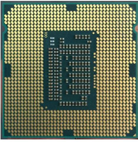

Помогите вкурить, совсем запутался....
Имеется настольный компьютер DELL Optiplex 3010 Model D07d001.
Внутри материнка DELL MIH61R MB в неизвестном состоянии. Блок питания исправен однозначно т.к. исправно уже сутки молотит с воткнутой внутрь корпуса MSI G31TM-P31.
Остальное непонятно....
Во первых комп разукомплектован. Памяти нет. Есть информация, что у платы могут оказаться мертвыми USB, причем все разом. Возможно, требует замены BD82H61. Хотя это все пока только на уровне "одна баба сказала". Однозначно известно, что комп запускался и даже нормально грузился до того, как его посетили шаловливые ручки.
Ручки трогали процессор! Однозначно, т.к. плата вокруг местами была измазана пастой, а на радиаторе к "родной" серой и очень сухой пасте скромно добавлена КПТ8, которой и измазали некоторые разьемы и детали.
Вчера раздобыл планку SKhynix 4GB 2Rx8 PC3-1600U-9-10-B0 по фамилии HM351U6BFR8C-H9 NO AA.
Воткнул и тишина! Нет
Теперь возникает вопрос:
А может ли работать в этой плате Core i5-3330 ?
Почему такой вопрос? Я нашел описание этой платы в тырнете и там написано, что в этой плате живут :
Processor Support Intel (Sandy Bridge)
* Core i5- 2500 (K), 2400, 2320, 2310, 2300
* Core i3-2100, 2120
* Pentium 620, 630
* Celeron G440, G460
Ну то есть этого кирпича в списке нет!
Я правильно понимаю, что он туда не ходец или все же в плату просто воткнули дохлый камень?

Может для начала прозвонить питания, воткнуть пост-карточку, глянуть "жизнь" на биос? Не исключено, что родной камень сп..скоммуниздили, и поставили дохляк из того, что было. Камень подкинуть на другую мать, прозвонив предварительно хотя-бы vcore и прочие vtt на предмет "гвоздя", чтоб другую мать не ушатал. Да, если есть шевеления на флешки биоса, начинать с него. Сдуть и прошить на прогере, сохранив предварительно старый дамп. Я уж со счета сбился сколько раз перешивка (а лучше замена) оживляла труп (не только компы, а везде, ну дерьмовые сейчас делают 25-е).

Васисуалий, https://www.dell.com/downloads/global/products/optix/en/optiplex_3010_ ...
Васисуалий писал:
Васисуалий, согласно мануалу по ссылке выше, заявлена поддержка только i5-3450.

У мамки интересное поведение - при подаче питания (сетевой кабель) комп пытается включиться. Потом кнопкой его можно выключить и включить. Проц на предмет гвоздя проверить как? Ну то есть понятно, что мультиком, но кто подскажет, на каких пятаках и сколько там надо намерять?
А так да! Хочу проверить проц на другой мамке, но вот же вопрос - а на этой мамке он работать должен? Или сразу искать 2500?
Добавлено 15-07-2018 00:38
MGL, пасибки, полистал пока по диагонали... Получается, что только i5-3450....
На счет мертвого процессора - там такие "мозги", что я не удивлюсь, если чел засунул в эту плату проц, тот не завелся, значит мертвый, и оставил его в плате - А ЗАЧЕМ ЕМУ МЕРТВЫЙ ПРОЦ? гы-гы

Васисуалий, вот ещё: https://downloads.dell.com/rdoc/dell%20optiplex%203010%20desktop,d07d, ... Там указан уже i5-3550.
Добавлено 14-07-2018 22:45
Васисуалий, Dell вообще ребята весёлые, они вполне могут сделать из всей линейки поддержку только одного проца. Но что-то мне подсказывает, поддерживается вся указанная линейка.

Чтобы процы более новые чем в первых спеках заработали обычно надо последний биос зашить , ну и посткарта может поможет

Если и МБ и проц исправны, но не совместимы на уровне биоса, то питальник проца должен был завестись, но выдавать будет напругу минимально возможную для этой платформы, наверное порядка 0.8..1в., Причём если у МБ предусмотрена возможность использования видеоядра проца, то питальник этого самого видеоядра выглядит как одна из фаз питания основного проца, но включается она не сразу, а только когда основная часть проверок уже сделана.

Васисуалий, пятизначный spec процессора на intel в поиск, или гуглю скорми...
Для хаба это SLJ4B или SLH83. На процессоре что-то вроде SR0RQ есть?
Тут в совместимых процессор вроде есть, а на уровне BIOSa - по ссылкам от MGL глянь..
Я бы попробовал со 100% поддерживаемым процом стартануть.. Если сохранился на корпусе семизначный серийник (ака сервистаг), то можно всю конфигурацию на dell.com просмотреть

Стесняюсь спросить, а лажу посмотрел? Сколько было случаев когда шаловливые ручонки снимая-устанавливая проц гнули и отрывали ноги в сокете - не сосчитать...

Васисуалий, Третье поколение i5 однозначно не будет работать на матерях для второго поколения, даже если сокет совместим. Микрокод проца 3-го поколения вряд ли будет прописан в биос для второго поколения. Хочется разобраться - даташиты на сайте интела в свободном доступе. Да собственно одной частоты памяти хватит 1333 и 2400, чипсет не поддерживает и не потянет.

Сегодня мне вернули процессор. Отдавал на проверку местным шаманам из DNS сервиса. Сказали что полный труп!
Пока думаю, где бы раздобыть теперь проц для проверки и, возможно, ремонта мамки. Время у меня не ограничено, поэтому буду изыскивать какой то более или менее халявный вариант...
Как только смогу что то сказать по этой теме обязательно отпишусь. Молчу только потому, что или сказать нечего или руки не доходят... улыбка

Васисуалий, сайт производителя говорит, что оригинальный проц там стоял i5-3470.
Так что i5-3330 должен был бы в этой мамке работать, если бы не был дохлый. Но ты перед тем, как ставить другой рабочий проц, убедись в том, что не мамка сама убила этот.

MGL, спасибо за информацию, но ноги у убитого камня растут от шаловливых ручек того умника, который украл из этого ящика и память, и винт и подменил проц! До его посещения комп грузился. Просто человек поступил плохо - разорил комп. Потом этот комп отдали мне, как бесперспективный, вот и вся история...
