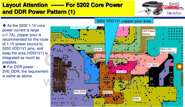

mary200474 , в приёмнике применяется процессор STi5202 , по документации на него подаются следующие напряжения : +3,3V ; +2,5 и +1,0V .

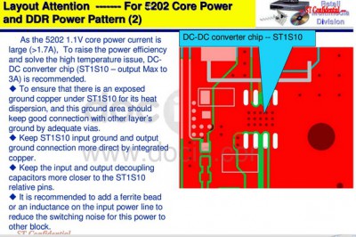

Вот ещё кое что по питанию STi5202
P/S: в рабочем аппарате чётко стоит +1,1 V

cобрал DC-DC на платке отдельно на lm2596 ,микруха на радиаторе,выдает 1.03 вольта, сейчас делаю прогон -третий час полет нормальный, потребляемый ток - 2.7 а, через десять минут после включения напоминает раскаленный утюг,но работает.проц совсем не греется - 32 градуса. парадокс!
