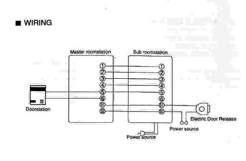

у кого есть схема подключения(или принципиальная схема) домофона COMMAX DP RA-01 прошу помочь Прошу помощи
Паспорт с девайса потеряли, как соединить две трубки с вызывным устройством на двери?

шав, думаю это тебе поможет. Кстати в интернете нашел на сайте COMMAXa.
http://www.commax.com/

СПАСИБО!!!
