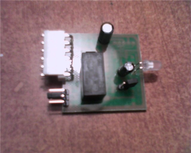

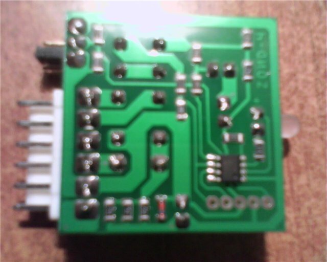

Если ещё актуально,
В таком
http://www.tamona.lt/pdf/ru/Zond-4-ru.pdf
эмуляторе есть индикация на светодиод двухвыводной типа трёхцветный(красный+зелёный)
пороги по уровням до 0.45 зелёный, 0.45-0.55 жёлтый, больше 0.55.
Собран на PIC12f629, бонусом тактовый прямоугольный генератор. ~1имп/сек.
Схему срисовал (ниже), прошивку не сливал.
Блок эмулятора был куплен случайно.

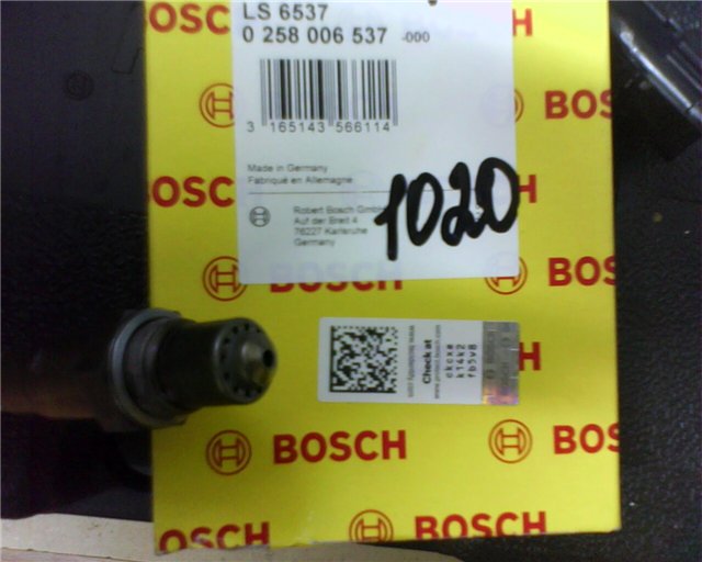

Коль тема не отмечена как "решено" и не закрыта, то дополню свой пост по зонду-4 выше
Работает с таким кислородным датчиком
Смысл в том, чтоб на его базе сделать блок управления составом смеси.

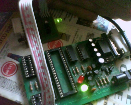

Пытаюсь к пику прицепиться с помощью программатора "extra-pic". Слить с него прошивку.
Для чего нужен джампер S1? Перевод в режим программирования или иное?

Невский писал:
там в пдф-ке же написано - переключатель пила-прямоугольник.
К программированию не относится.
Невский
Сообщения: 4473
30-10-2013 16:35
Это верхний sw1.
А там ещё есть внизу схемы, его снять/поставить без вскрытия корпуса невозможно. исходное состояние "открыт" (снят).

Невский писал:
а, ну да...
это похоже для фильтрации сигнала с ШИМ пика.
Невский
Сообщения: 4473
30-10-2013 23:11
Я так и понял. недовольство, огорчение
Добавлено 30-10-2013 23:14
При открытом программер выбрасывает ошибку. Чтение только при замкнутом.

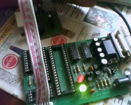

Невский, защищённая прошивка выдаёт все нули, а здесь что-то другое. Либо ПИК полудохлый, либо подключен/прочитан неправильно. Попробуй прошить чистый чем-нибудь.
Невский
Сообщения: 4473
31-10-2013 11:28
675 прошился и считался нормально.
А с этим засада
Вот
Хотя делает вид, что считывает, светодиоды преключаются
при подключении питания
при считывании
Leo140969
Сообщения: 379
31-10-2013 16:42
629 подключался внутрисхемно?
Невский
Сообщения: 4473
31-10-2013 16:50
Ну да. Он в планарном корпусе, на плате пятаки есть. проверялись по даташиту.
