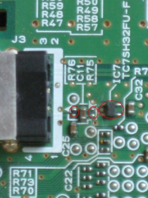

Принтер Cаnon LBP3010, плата FM3-5226. Вышли из строя сопротивления R75 и R76 которые подключаются к выходу USB. Рядом стоит IC7 без видимой маркировки, возможно и она тоже "готова". Подозреваю что виной гроза. Может кто сбросит часть схемки по которой можно было бы определить элементы и также их номиналы USB входа. Сам принтер "живой", всё шевелится и крутится, жаль выбрасывать если дело всего лишь в нескольких смд элементах. Заранее благодарен.

надпись на плате под буковками IC7 в гугль ввести не додумались? А зря- это и есть маркировка IC7, которая "без видимой маркировки" улыбка
Если по делу- плату покупайте новую, или принтер. Цена аппарата такова, что защиту по USB не ставят в приницпе. D+ и D- в лучшем случае через пару резисторов, а в худшем без них идут прямиком в проц. Схем нет и не предвидится, разве срисуете самостоятельно

Спасибо за совет. Я чёто тупанул и не подумал что название IC7 они прям на плате "шлёпнут" Я понял что со схемой напряг но мож у кого из мастеров "валяется" эта плата с целыми резисторами. Они скорей всего одинаковы и стоят по входу на TC7SH32FU.
