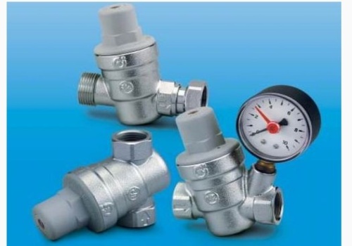

Nikolay1ru
Сообщения: 277
18-12-2015 17:23
gennov, Посоветуй поставить на входе в квартиру что-то подобное:
Редуктор давления воды. Мож там повыситель на дом в разнос идёт.
Или шайбу ограничительную на входе в СМА поставить.
gennov
Сообщения: 76
18-12-2015 19:07
Шайбу за сеткой клапанов уже поставил, заказал бункер. Он зараза не только дорогой, но и редкий еще.
gennov
Сообщения: 76
27-12-2015 16:42
Получил, установил бункер, соблюдая меры по снижению давления до клапанов.
Всё работает нормально.
Всем спасибо, тему закрываю.
