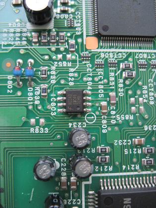

cобственно есть данный аппарат, надо разлочить. Проблема - немогу понять что за память. Из всех микросхем на память похожа только одна на ней маркировка:
L46
6Q52W.

93c46 rotated

Ну как-то так... картинка от PU-2294B

sman, по поиску искал, не нашел. Чтоб знать подключение надо полностью его разобрать, я же только снял CD.
Гуга, спасибо.
Vadim+, спасибо, но у меня на микрухе написано только то что в первом посте.
Спасибо всем, буду пробовать. Порезультатам отпишусь.

http://codedradio.info/?i=bn&st=2294 а это мне гугл сказал...

Vadim+, ну вроде того улыбка спасибо за подсказку.
sman, извини,чото я затупил, я єту страницу видел, но наверное недосмотрел. улыбка
Сегодня попробую считать.

Теперь по сути. Скачал прошивку, ввел код ( первые цифры последней строки), но код не принялся. В чем может быть проблема? Дамп прилагаю:
Да, и еще, насколько я понял, следующая цифра после кода - это количество неправильных попыток, в данном дампе их 7.

SWAP

Гуга, ты имеешь ввиду поменять цифры местами? Сколько попыток неправильного ввода? Или не париться и бит попыток поставить на 0?

Так он и должен быть 0 первоночально .

Так и есть, после ввода правильного кода, счетчик обнулился. Благодаря подсказке Гуга, все стало на свои места. Всем откликнувшимся огромнейшее спасибо за помощь и терпение по отношению к пионеру раскода. Все работает, тема закрыта. Еще раз всем спасибо.
