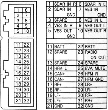

При подключении питания мигает лампочка Antitheft, магнитола с кнопок не включается. Введение кодов ничего не дает.
Подключены BATT (11,22) + GND (21,22), также дополнительно подавал питание на ON OUT (23) подшучивать, дразнить
Распайка разъема:
Как ее включить, или CAN обязательна? Со слов владельца в авто магнитола работает, но якобы много потребляет в выкл. состоянии (0,6А, сажает АКБ). У меня щас 10 мА.

Без CAN работать не будет. гы-гы А в чем проблем пихнуть в шину нужное ?
Если нечем, то не надо и браться за то что не умеешь..

Может посоветуете какой купить адаптер(контроллер) CAN, чтобы включать такие магнитолы на столе?
Или с помощью чего вы это делаете? комп+ прога+интерфейсный кабель? в инете инфы не густо....
