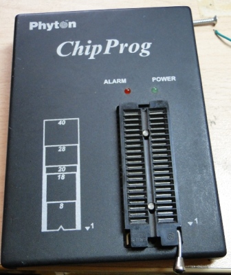

Ни с того ни с сего в один прекрасный день перестал работать программатор ChipProg LPT
Собран на
XILINX XC3030-70 (PC84C)
PIC16C554
A2595SLW - 2 шт.
UCN5895 - 2 шт.
74HC4094 - 2 шт.
AD8402
OP292
КТ829А по питанию 10 Вольт
КТ829Б по 30-ти вольтам
2ДС627А
При запуске проги как обычно - просит убрать микросхему с колодки,
но сразу после этого выдает "Аппаратную ошибку"
что типа либо мкросхема в колодке либо неисправен LPT порт в компьютере...
перепробовал разные компы, Ноуты и обычные, с различными режимами LPT порта ECP EPP Normal и т.д.
могу грешить на то что там разъем питания выполнень в виде Jack 3.5 от наушниов ( в первое вемя какой-то вероятно неопытный разработчик придумал его использовать там, позже от него отказались) там земля, +10 и +30 вольт
в общем кажется что перестал он работать после того как случайно был выдернут провод при включенном БП, ( Правда раньше тоже так иногда выдергивал но он выдерживал)
соотвественно возможно был скачек напряжения до 30 вольт по линии где должно быть 10. ( так устроен этот Jack от наушникв)
вроде основные элементы живые,
Подскажите пожалуйста можно ли с ним что нить сделать?
возможно уже были подобные проблемы?

Вот на другом форуме мне ответили что убивается на них ПЛИС из за статики.

Короче ситуация такая, поехал я в Технопарк где собирают эти самые программаторы.
купил там ПЛИС-ку ( там мне подтвердили что часто дохнут)
Втыкаю ее в колодку... хммм сильно греется...
обращаю внимание на то что мне не ту ПЛИС-ку продали...
нужна была XILINX XC3030 а продали XC3040
так и валяется программатор... небываю я в будни на югозападе москвы..

Программатор ChipProg-2 выдаёт такую же ошибку : "микросхема в колодке либо неисправен LPT порт в компьютере"
Определил сгоревшие ключи A6595KLW , ПЛИСка исправна.
Что посоветуете проверить ещё ?
Может есть схема у кого ?
