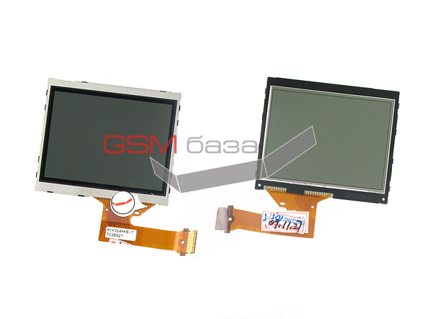

Фотоаппарат прослужил верой и правдой почти 5 лет, таскал его во все походы, покатухи и тд и тп. Очень надёжный и достаточно качественный фотоаппарат - но вчера упал со снегохода и ударился им об камень - в общем ЖК экран треснул и показывает "кляксу". Сам аппарат продолжает делать снимки, не ухудшив своих фото качеств, но раздражает не столько не возможность увидеть на ЖК экране получившийся снимок - сколько не возможность поменять настройки фотоаппарата.
Вопрос к уважаемым "знатокам" - есть ли смысл искать новый ЖК экран (и самое главное где его искать ?) и самостоятельно его заменить - или проще купить новый фотоаппарат.
К сожалению на периферии нет мастерских, что возьмутся за ремонт самостоятельно - максимум что они смогут, отправить на пару месяцев фотик в областную мастерскую ... и то без гарантии ремонта. Подскажите пжл номер самой ЖК матрицы установленной в фотоаппарате - чтоб облегчить поиск. Может у кого то есть возможность выслать данный ЖК экран - буду рад информации в личку. Спасибо классно

Pratas, СК9-1137-000, LCD unit, 26 евро по прайсу. Задний свет проверь, он никогда не выходит из строя.

Спасибо одобряю При включении фотоаппарата экран светится - но видны только трещины (клякса) - при выключении, простой экран - видимых дефектов нет - пологаю задний свет в порядке.
Осталось придумать где и как купить экран.

В итоге был куплен и поставлен вот такой ЖК экран Sony - один в один к установленному подмигивание
Всем кто помог - спасибо подмигивание
