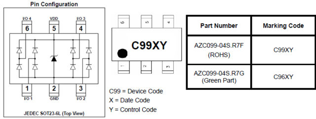

VLASOVNICK, это OB2273 или HT2273.
Читай эту тему - http://monitor.net.ru/forum/topic52357-96.html#3469719 , там найдёшь и аналоги
VLASOVNICK писал:
купил аналог так сказали c96yj не стартует
Китайцы, продают Low Capacitance ESD Protection Array - AZC099-04S.R7G, в корпусе SOT23-6, код - C96YJ подмигивание http://cart100.com/Product/22301599702/AZC099-04S.R7G_C96YJ_SOT23-6L_n ...
