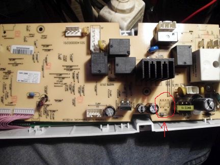

CМА -Zanussi ZWG 1100M,чип U6 в блоке питания разнесло в пыль. По обвязке и схеме включения похоже на LNK304-LNK305 в корпусе SO-8C, но не всё сходится, да и нагружен он на транс. Помогите опознать. Фотку блока прилагаю.
ZWG 1100 M
Evgenij75
Сообщения: 69
29-06-2017 23:21
Chuzoj, TNY276PN
Chuzoj
Сообщения: 37
29-06-2017 23:57
Спасибо!
