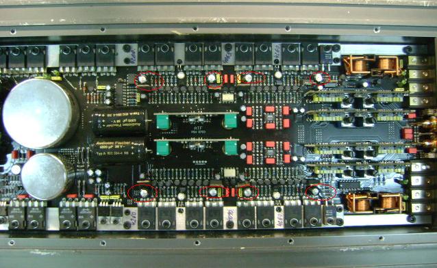

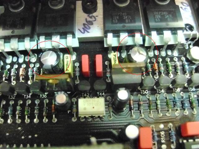

Автомобильный усилитель BRAX X2400.2 GRAPHIC EDITION начинает возбуждаться по всем четырем каналам. Возбуд возникает хаотично и может быть на любом из четырех каналов, а может возникнуть и в нескольких каналах одновременно. Визуально причина сразу видна - в выходных усилителях стоят промежуточные конденсаторы 220х25В восемь штук и они вздутые (на фото).
Замена этих конденсаторов исправляет проблемму ровно на неделю и они вновь вздуваются (заменял на 220х35В 105град).
Сразу после замены возбуждение проявляется редко как на "холодную" так и на "горячую" (запуск усилителя как после длительного отключения, так и после длительного прогона). По окончании недели (после последней замены) возбуждается практически сразу (эксплуатируется интенсивно, не менее 4 часов в день). Если усилитель не возбуждается ни по одному из каналов, то по качеству претензий к нему нет (все измерения по АЧХ, фазовым характеристикам, уровням проходит на ура), даже несколько соревнований успел выиграть.

Все конденсаторы проверены (кроме этих, эти заменены) по параметрами ESR, емкость. Проверенны на утечки/целостность коммутирующие элементы DC/DC преобразователей, выходные транзисторы. Дефектов нет.

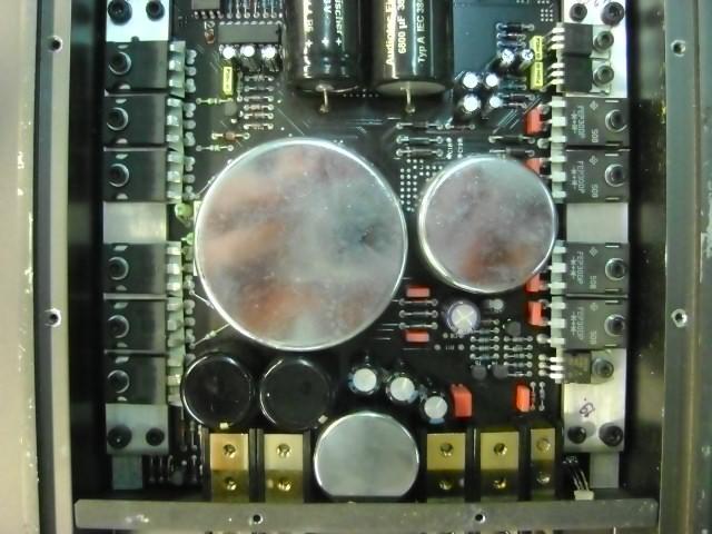

местоположение конденсаторов
крышки долой

Что там под экранами?Блок питания случаем не сдвоеный?
Сообщения: 10235
09-08-2011 09:39

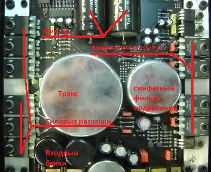

под экранами находятся катушки (дросели накачки напряжений DC/DC). вполне возможно что это трансформаторы.
Обозначений элементов маловато, индинтефицировать верно сложно.
Узел преобразователей

Captain в выходных усилителях стоят промежуточные конденсаторы 220х25В
В какой цепи стоят? В фильтре по питанию 12В.-но преобразователь в другой стороне платы.
В фильтре по питанию усилителя.-вольтаж маленький.

Captain, Игорь, а можно кусочек схемы разрисовать. Аппарат не сильно распространен. А то где то там промежуточные временные кондеры дует получается.
На фотках особо не нашел катушки на выходе усилка для среза ВЧ возбудов, глядел в оба шок Рыженькие справа я так понял реле.

Ausgangsleistung pro Kanal an 4 Ohm Watt 4 x 135 Watt
Но питание выходника осуществляется через 2 питания с общей точкой. Кондюки на их выходах стоят 6800х38В
схему разрисовать можно, но очень геморно, причин много: 1я - плата походу слоеная, куда идут непонятно. 2я - лаком залито черным, тока слабо видны контуры дорог, 3я - много уходит под радиаторы и другие элементы.
Но все кондюки вызваниваются на узлы 2х стабилизаторов (возможно что стабы, пока не разбирался), это LM337 и 317T. все сводиться к тому что это питания для раскачки выходников (IRFP240) и кондеры это фильтрация питания по "месту".

Итак: искал по городу кондюки, кончилось тем что взял джамикон 220х100В. Именно что на 100 вольт, ну нет ничего доброго бяка , остальное такое дерьмо как элзет....
Теперь по причине - по напряжениям:
Captain писал:
это 2 стабилизатора и делают + и - 15 вольт из общего питания +-40вольт. Греются жутко, но отказа нет (стабильность высокая без пульсаций на разной нагрузке). Буду считать то они просто так сделаны. Докину на них охлаждений на радиатор через теплопроводную резину.
Возможная причина: жесткий тепловой режим у выходных транзисторов 2хIRFP240 + 2хIRFP9240 (это при том что они запаралелены в выходном каскаде). Конденсаторы (как видно на фото) стоят рядом (впритык), возможно просто "сварились". Еще припоминаю что хозяин говорил о сработке по тепловой защите усилителя.
Короче погоняю, закрою и отдам. Тем более ехать ему в Екатеринбург, зарабатывать очки хозяину.
Кстати, все кто эту консерву вскрывать будут - снимайте все планки и вычищайте теплопроводную мазюку. КПТ-8 тюбик туда, иначе плохо....
И вооще не понятно за что такие деньги гребут, усилок того не стоит. Хоть и добротно выглядит, но сделан по классике, ничего нового, да еще паршиво режимы на узлах расчитаны. Хозяин уезжает, забирает, дорабатывать некогда.
