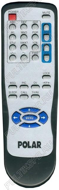

ПДУ Bravis без маркировки. Фото родного ПДУ.

key-s
Сообщения: 4835
10-03-2014 23:46
Valentina32 писал:
Это пулт бравис: BR-55WH, он же RC-45 у POLAR. Код: 04FB.. Пулт твой родной не исправен. Всё давным-давно покладено - http://monitor.net.ru/forum/topic150988-96.html#2719903 , читайте внимателнее.. Там и фотки ест..
Можно применит пулты RC-815, RC-816 или E-3743, с правилными значениями

Появилась возможность закончить ремонт, так как пульт МАК2012-кнопки не соответствуют выполняемым функциям. Купил за 125 гривен приборчик, спасибо китайцам. Он мне показал код моего пульта(смотреть фото), ввел код в прошивку, спасибо Евгений373, все заработало как надо! А пульт оказался рабочим!

Valentina32 писал:
Не нада лохматит бабушку.. Твой пулт НЕИСПРАВЕН. Сколко можно писат.. Адрес 00FF - это дефолтное значение, если стробирующий пин шифратора пулта никуда не разведен.. В это понятие входит разумеется и обрыв в его цепи.. По нормалному - нада открыт пулт и озвучит шифратор.. Если там 6121, 6122 или его клоны - то всё решаемо. "Новые" пулты делают на базе флешконтроллеров, без внешних задающих элементов. У них бывает самопроизволно слетает адрес на дефолт. Как слетает так бывает и залетает обратно, взад..
Код 1206 на MAK'е - это код пулта шасси MC-41A от LG. Конечно не будут совпадат.. Команды другие
Фотик твой, кторый NICON COOLPIX S3200, должен делат снимки и по крупнее..

озвучиваю шифратор: X6122-001 Пульт все команды выполняет, перестанет работать - поменяем! Его фото -см. мой 4 пост в теме.

key-s
Сообщения: 4835
13-03-2014 11:28
Valentina32 писал:
Поменят конечно можно, толко нормалный исправный пулт BR-55WH излучает адрес 04FB, а не 00FF. Поэтому как толко поменяеш пулт на новый - работат он с телеком не будет.. Придется лезт в прошивку и вертат байты адреса взад..

Значит должен быт ещё диод между пинами шифратора 22 и 19 (либо просто соединение). Им и задается адрес. Сам диод практически не дохнет, напряженност вокруг него не та.. Обычно отгнивают дорожки. Если в окуляры не видиш обрыва - подними чип и погляди по пину 22.. Ну это конечно если оно тебе вообще нада

22 и 19 не разведены, омметром между собой не звонятся, может и сгнила дорожка под микрой, это уже и неважно. Спасибо за участие и за помощь. ТВ сейчас заберут и пульт тоже!

Valentina32 писал:
Элементарно - соединит эти ноги сверху.. Но это уже, видимо, не для тебя, а для тех кто пойдет по твоим следам
