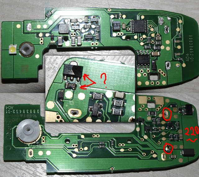

Пыхнул эпилятор Braun Silk Epil 7. Не могу определить сгоревшую деталь. Искал везде хоть какую-то инфу, сервис мануал. Ничего нигде нету. Надеюсь на ваши профессиональные знания. Фото прилагаю во вложении или здесь с большим разрешением. http://files.mail.ru/5AFFDF0BF6FE4861989A31AA2C3D495A
На фото ошибочно помечено 220~ Эпилятор работает от блока питания на 12 в.

а шим или МК какой??? микра которая управляет MOSFET---ом....сгоревший элемент похоже на ключ подачи напряжения на привод.

tsm4425 в Dip8 крпусе туту даташит http://catalog.gaw.ru/index.php?page=component_detail&id=70303
На 16-ти ножечной cmca y2.1 1048g1 даташит не нашел.

переключатель в виде колесека сколько имеет режимов????......ON----30---60---100----OFF или как то подругому....
и к каким контактам припаян привод...??
Larksoul
Сообщения: 48
15-07-2013 18:13
Нет, переключатель имеет положения. выкл, 1 и 2 скорость. тут видно http://www.braunmarket.ru/catalog/epilyatori/braun-silk-epil-7-xpressi ...
Привод не припаян, он прислоняется к двум контактам, если смотреть на самое нижнее фото где помечены контакты питания, чуть выше два квадратных контакта.

а чего молчим про акумулятор???? вообщем у меня 2 варианта...1 это ключь подачи напряжения на привод.....2 это управляемый стабилизатор, или просто стаб,. U.
На 1-8выв. 16-ти микри приходит U питания, судя по емкости 22мкф10в, это 5в так что похоже на стаб. для микры +5в питания. Смущает только управление стабом доп. ключом самим МК.....зачем?? непонятно....может для зарядки акум...
конечно в идеале поверить мк подав на него 5в...и проверить шим сигнал управления мосфетом, в противном случае управление приводом придется переделывать....

Действительно похоже на стаб... как говориться, наводка ясна. Буду пробовать!

Впаял 78l05. Подал питание, шим заработала, пошла зарядка, но без какой либо индикации, зарядила батарею до порога 2,8 вольта и заморгала красным светодиодом, в книге написано что это индикация низкого заряда батареи, потом она потухла и замигала зеленая лампочка, якобы пошел заряд. Но мерию тестером, заряда нет, напряжение только уменьшается. Привод не включается, думаю что шим не даст его включить пока не зарядится батарея до нужного значения. Батарея по даташиту 3,7 вольта 1200 мА. Оставлю пока на зарядке минут на 40, посмотрю что изменится.

на двигле привода не указано рабочее напряжение???

на моторе нет ничего. Ну думаю тоже 3,7. потому что + с батареи идет через мосфет на мотор. Управляет ею шимка. Короче после 40 минут зарядки, ничего не изменилось, батарея не заряжается. В последующем стала вообще выдавать какие-то глюки. Моргала зарядка, даже когда вытаскиваешь шнур питания. Потом в беспорядочном порядке моргали обе лампочки. Думаю шим был подожжен от выбитого стабилизатора и сейчас он просто догарает.

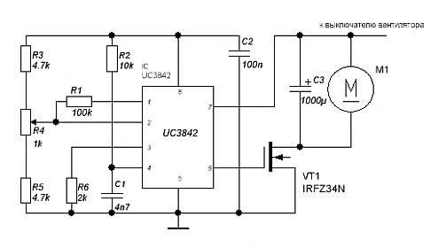

может быть.....в сети лежит схема на 3842.....собирал ее правда для других целей....можно попробовать в качестве регулятора....
