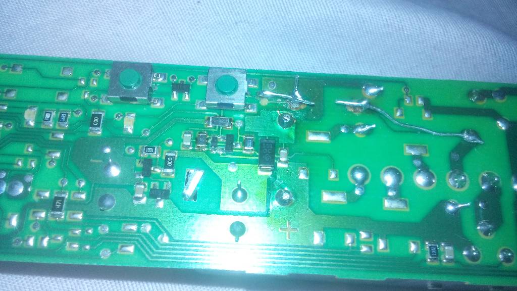

Добрый день, холодильник Bosch kgs 3766
Модуль:
DIEHL
15720-014-02 VDE 2130
5 700 000 245
Процессор
DIEHL - 636
99422 - 379
Память
95010.
После ремонта кривыми руками выгорели элементы на плате модуля. Очень прошу помощи с номиналом. Может кто поделиться фотографией. Информации не нашел в интернете никакой.

Ткнись по питанию камня, может и ремонт не понадобиться.
MJackson
Сообщения: 4
17-04-2017 14:30
У клиента как я понял с его слов перестала работать морозилка он недолго думая выдрал модуль и увидел там там почерневший резистор и недолго думая поехал в радиодетали и ему там подобрали новый и видимо меньшего номинала ошиблись он впаял как попало включил и выгорели еще другие элементы на плате. Проц по питанию не коротит, проверил.

Что мешает питание с лабораторника подать для уверенности в дальнейшей целесообразности ремонта?

Почему сразу поставлена цель менять плату целиком?
Если процессор не пробит, запитай от внешнего блока питания как уже советовали.
Если плата заработает, останется поменять пару-тройку копеечных деталей в родном БП.
Выложи фото поподробнее, чтобы было видно что где сгорело.

несколько дней на зад пришлось чинить точно такую же плату визуально один в один ,у меня была после скачка напряжения ,так вот один умник тоже засунул вместо одной детали другую в результате у меня сгорел смд транзистор по фото находится между двумя конденсторами по питанию ,на него заходит 10 вольт питания и должно выходить 5 вольт ,транзистор пнп там у него в базовой цепи стабилитрон стоит тоже смд выглядит как транзистор с 3 ногами по фото там с конденстора кажется был на 470 микр на16 вольт через смд резистор на нём надпись 000 заходит на эмитер и с коллектора выходит на питание проца ,естественно в начале надо востановить блок питания там он простейший на входе два кондёра потом стабилитрон на 10 вольт 2 вата ещё резистор на 10 ом ,вроде всё описал
