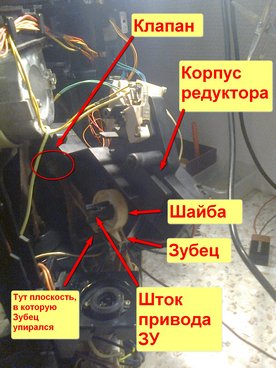

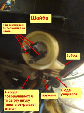

Íà øòîêå ïðèâîäà óñòàíîâëåíà ïëàñòèêîâàÿ Øàéáà ñ ðû÷àæêîì. (Ãðÿçíî-áåëîãî öâåòà, íà ôîòîãðàôèÿõ âèäíî) Îíà óïèðàëàñü â êîðïóñ ðåäóêòîðà è íå äàâàëà ïðîêðóòèòüñÿ äàëüøå. Òàêèì îáðàçîì, ðåìîíò ñîñòîÿë â òîì, ÷òîáû ñíÿòü ýòó ñàìóþ Øàéáó è çàïóñòèòü êîôåìàøèíó.)) Îíà ïðîêðóòèëàñü, êàê áû ëèøíèé îáîðîò, è âñòàëà íà ìåñòî, íàæàâ êîíöåâèêè. Âîò è âñ¸, ïî ñóòè))

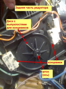

Íàïîìíþ, ÷òî êîãäà ÿ ðàçáèðàë ðåäóêòîð â ïåðâûé ðàç, îáíàðóæèë ÷òî Äèñê ñ âûïóêëîñòÿìè äëÿ êîíöåâèêîâ (íà ïîñëåäíåé ôîòîãðàôèè ÷¸ðíûé) áûë ñâ¸ðíóò, à åãî ïîñàäî÷íîå îòâåðñòèå íåìíîãî íàäëîìëåíî. Êàê òàê âûøëî, ÿ íå ïîíèìàþ. Íî âèäèìî èç-çà ýòîãî îíà (êîôåìàøèíà) "íå ïîíÿëà" â êàêîì ïîëîæåíèè íàõîäèòñÿ øòîê ÇÓ, è âåðòåëà åãî òóäà-ñþäà â îæèäàíèè íàæàòèÿ êîíöåâèêîâ.
Êîíå÷íî, êîãäà øòîê âñòàë íà ìåñòî è íà÷àë âåðòåòüñÿ êàê ïîëîæåíî, äî êîíöåâèêîâ, ïîÿâèëñÿ îïðåäåë¸ííûé ãåììîðîé ñ òåì, ÷òîáû âûñòàâèòü íà íóæíûå çóáöû ýòó ñàìóþ Øàéáó. Âîçìîæíûõ ïîëîæåíèé òàì òðè. Âûñòàâëÿòü íóæíî ïî ñëåäóþùåìó êðèòåðèþ - ÷òîáû â ïîëîæåíèè ÇÓ äëÿ çàâàðêè êîôå (â ñàìîì âåðõíåì) ýòà Øàéáà ñâîèì çóáöîì "âûòÿíóëà" ïðèâîä êëàïàíà, êîòîðûé íàõîäèòñÿ â âåðõó êîðïóñà ðåäóêòîðà. Ýòîò êëàïàí ïî óìîë÷àíèþ ñëèâàåò âñ¸ â ïîääîí, íî åñëè Øàéáà åãî âûòÿíóëà, òî îí ëü¸ò â ÷àøêó. ïîäìèãèâàíèå
