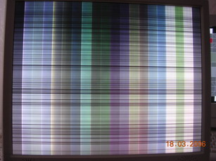

есть 5в, 3.3в ,пульсаций нет. На изображении вертикальные полосы ( на дефект матрицы не похоже). Больше похоже на отсутствие вертикальной синхронизации. Дефект в автономном и рабочем режимах.

Если это и всё описание - то фотографию в студию, в противном случае ЭТО ВСЁ окажется в мусорке.

В Nokia Test. Смотреть три горизонтальные полоски R G B на основной картинке при разных контрастностях. Результаты - всем на обозрение.
Отсутствия синхронизации в LCD не бывает.

фото пока сделать нечем. Что касаемо Nokia Test -можно и до него не доходить , повторюсь- при включении в автономном режиме, виден вертикальный след от окна меню. Горизонтальные полосы как при дефекте матрицы бывают , но месторасположение не локально. За ответы всем спасибо.
вопрос пока в следующем: какие напряжения искать в БП и в материнке?

5V, 12V- с БП; 3,3В- на матрицу, 12В- на инвертор.

фото Belinea

Матрица какая? Подцепить исправную нет возможности?

Вопрос: распиновка матриц стандартизована? На моей практике Belinea второй раз. Остальные мониторы китайского и корейского месторождения.

Если разъем такой же - остается проверить питающее напряжение матрицы. Есть одинаковые разъемы, но одна питается 3,3 вольта, а другая 5 вольт. А вообще фамилия матрицы никакого отношения к брэнду не имеет. В Вьюсе может стоять матрица Филипс и т. п.

Это не матрица - 100%. Более вероятно - шлейф с мамы или SMD кондер на плате матрицы.

PAI, насчет 100% ты погорячился. Равновероятно, что мать, что матрица. Можно еще попробовать кварц на маме поменять.

Таких аппаратов прошло около десятка с похожими симптомами. Проблема была в окислении контактов на разъеме шлейфа, который подключается к матрице. Чистятся контакты обычнам ластиком и промываются спиртом.

Перепроверил все шлейфы, разьемы, конденсаторы, напряжение на инвертор матрицы 5В. Диагноз прежний: нет вертикальной синхронизации и инициализация каждое новое включение происходит по разному (горизонтальная зебра по новому). Чистка и мойка ничего не дали. Отправляем монитор в авторизованный сервис-центр.
