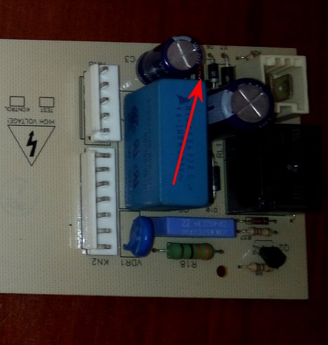

На ПММ Beko сгорел транзистор, модель машины неизвестна, т.к. документов не сохранилось, все шильдики с машины были содраны или стёрлись.
Известен модуль машины: Arcelik MRT 416 S
p/n: 1899392400
На плате есть ещё номер: MRT_G08 12062007
Сгорел транзистор T1, помогите найти Datasheet или модель транзистора.
  img-2017-06-30-14-43-37.jpg  79,42 КБ  Скачано: 116 раз(а)
  img-2017-06-30-14-44-02.jpg  50,26 КБ  Скачано: 94 раз(а)

xn0bys писал:
Симистор однако!!! Ищи причину взрыва.

сегодня разобрал дальше, под днищем нашел номер DFN 6611
Есть у кого даташит?

xn0bys писал:
Причина - скачок напряжения в сети...
Думаю, что не так. Что за цепь этим симистором управляется?

Blindy писал:
xn0bys писал:
Управление основным рециркуляционным мотором.
Мотор проверил - исправен.
Улитка (помпа) чистая, без мусора.
Добавлено 01-07-2017 16:26
При подаче питания на модуль - загорается подсветка дисплея, сам дисплей ничего не показывает.

xn0bys, питание все есть? Если перенапряжение имело место, то блок питания убит почти наверняка
Добавлено 01-07-2017 22:37
я бы колодки мотора на предмет прогаров или следов воды еще посмотрел.

xn0bys, В машине DFN 6611 должна стоять плата управления № 1750010300.

Есть одно питание (С2)
На втором (С3) нет.
Все элементы кроме резисторов прозвонил, всё исправно.
Только вот подозрителен один диод (D2), в плате он звониться как КЗ, выпаял, звонится нормально, как диод.
У Варистора высокое сопротивление (соответственно, исправен)
Куда копать дальше?

xn0bys, Симистор по виду напоминает (похож) на стандартный Т4.
Нужно смотреть его цепь к контролеру. А для начала, замерь нет ли кз по питанию. Особенно на том кондере , где нет питания. А то чудес не бывает. недовольство, огорчение

Всем спасибо, прозвонил схему до процессора.
К сожалению проц по питанию звонится КЗ (перемычки и диоды выпаивал), транзисторы все целые...
Таким образом процессор сгорел...
Может есть у кого модуль такой, БУ?
