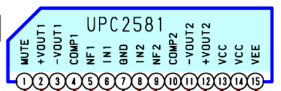

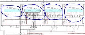

Что у нас выступает за пред усиление? Какая микра? NEC RECIEVER UPC2581 ? (там их 4 штуки)

50В на 13-14ногах UPC2581 есть

UPC2581 это оконечники ...
Добавлено 24-10-2017 13:12
IC551 это как раз предусилитель , а от +\- 15-ти вольт, там формируется его питание стабами IC413 и IC412 -- там что ? Страница 26
