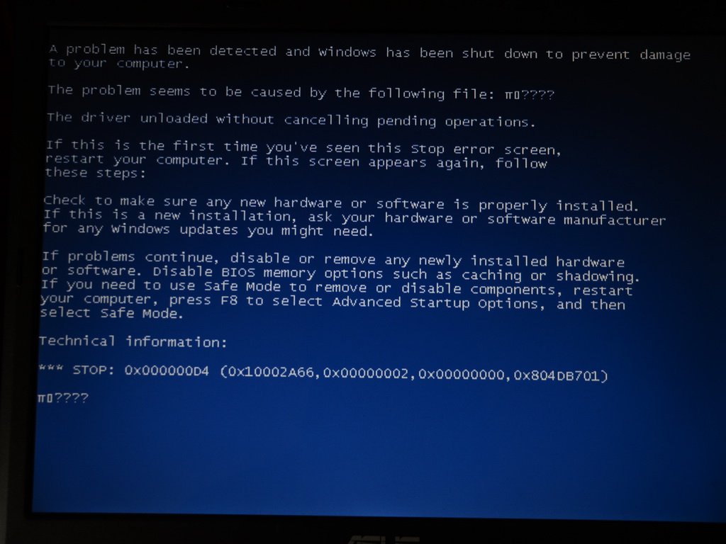

ksv72
Сообщения: 4
06-07-2011 16:38
У меня такой же ноут только через 15 минут работы появляется синий экран,весь почистил проблема осталась ![img][/img]
