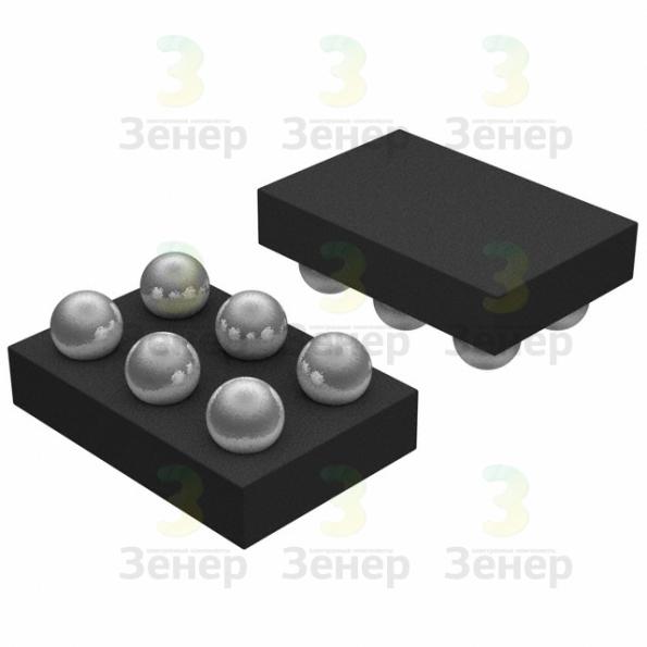

На материнской плате F50Q Rev2.0 подгорели элементы (ключи?). Надпись на корпусе K14. Что это такое? Не в смысле, почему подгорели, а чем заменить.

K14 - SMT3 / SC-59 DTA114GKA ROHM Digital Transistor
K14 - UMT3 / SC-70 DTA114GUA ROHM Digital Transistor

Ну так даташит открываем и смотрим в каких корпусах выпускается этот транзюк, не думаю что в кратком описании будут перечислены все корпуса. Знаю только что эти транзюки даже в FC-BGA корпусах есть, на 6-ти шариках. улыбка
Вот так это выглядит

CYB, Вопрос в том, какой это транзюк, именно в 6-ти ножечном корпусе. То, что ты привел, в трехножечном. Это не оно. С таким кодом может быть не один десяток транзюков, разных и в разных корпусах. А шарики - это к теме вообще отношения не имеет. На фотке видно, какой там корпус.
