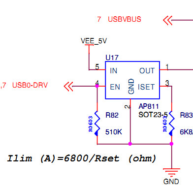

Планшет Assistant AP-713, не работают USB устройства, на подключение к компьютеру реагирует. На разъеме USB нет 5в. На плате по питанию стоит смд деталь с пятью выводами с маркировкой 4W2F0. На один вывод приходит 5в, а на остальних нули. Помогите опознать деталь, нигде не найду информации по данной детали и чем его можна заменить если проблема действительно в нем? Мультиметром звониться только один переход и все.

Ну с такой маркировкой и в таком корпусе напрашивается Ричтек вольт детектор http://www.s-manuals.com/pdf/datasheet/r/t/rt9818_richtek.pdf
Хотя в SOT23-5 может быть и один полевик типа 2N7002

CYB, Ричтек вольт детектор не подходит судя по включению, а полевик может быть, но знать бы точно, что-бы не спалить чего нибудь.

Вызвони куда идет или схемку разрисуй, там элементов немного. Сразу станет понятно что это, если коммутатор на порт, то можно полевик ставить.
mipnoj
Сообщения: 1494
20-11-2013 15:06
Как в ноутах на юсб портах , только корпус поменьше .
Стоят во многих планшетах -
Аналоги - LPW5206 , SY6280AAC , AP811

mipnoj, спасибо за наводку. Я вот подумал, может этот ключ у меня рабочий просто нет управления на него? Что должно быть на 4 ножке USB0-DRV ?

KucherMan, Может и ноль, а может и единица, логические естественно гы-гы Все зависит от самого элемента. А с чего вывод что именно он сдох? Он ведь просто 5в коммутирует на порт. На USB питание было до выпаивания элемента? Для проверки можно временно перемычку кинуть по питанию порта или клопа этого на место поставить и посмотреть что будет делать.

Обычно сигнал разрешения - высокий .
А планшет переключен в режим host ? улыбка

Питания нет, подключаю флешку или клавиатуру, а на разъеме USB нет 5в.Естественно его небыло и до выпаивания елемента. На комутаторе везде нули кроме 5 ножки где приходит 5в.

А как его переключить? Я в настройках андроида такого пункта настройки не видел. На планшете один USB разъм, где написано USB/HOST. Если к компьютеру его подключить, то опредиляется. Я его перепрошил, через USB кабель, думал может прошивка глюконула. Что сним делали, что USB питание пропало мне не известно, потому как был куплен с рук и выявился данный дефект. Планшету месяц от продажи с магазина.
Добавлено 21-11-2013 08:51
Разобрался! Родной OTG переходник переломан, а другой переходник от планшета Assistant AP-102 почему-то, не переключал планшет в режим host. Вот такие метаморфозы от китайских производителей. Интересно теперь в чем разница между ними, если оба переходика работают на планшете Assistant AP-102, и только один из них подходит для планшета Assistant AP-713 ?

Попался такой же, с той же причиной
в общем переходник подходит видимо не всякий, именно для планшета ap-713 в переходнике в разъеме микро-usb вывод 4 должен быть посажен на корпус. Присоединил бы картинку, но что то не получается
