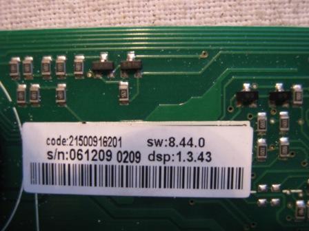

Стиральная машина-автомат Ariston, вертикальная загрузка. Данных о модели нет. На дисплее ошибка F16. Не срабатывет замок блокировки барабана. На замке заклинило шток. Эта неисправность устранена. На разъёме замка присутствует напряжение 90 вольт. При принудительной подаче 220 вольт шток выходит из замка. Снят модуль управления. По цепи питания замка обнаружены сгоревшие smd резисторы, прошу помощи с определением их номинала. Фото прилагаю. Спасибо.

На управление симистора от 470 до 680 Ом, между управлением и катодом 10КОм.
Urasolo
Сообщения: 81
14-07-2013 19:32
561 - вроде оба - правый точно.

Спасибо за ответы. Ко всему обнаружен пробой симистора Q5 (MAC97A8), анод-управляющий, 150 Ом в одну,и 100 Ом в другую сторону. Проследил управляющий до процесора (ножка 41) - относительно общей шины, на пределе звуковой прозвонки мультиметра, 700 Ом в одну и бесконечность в другую сторону, на пределе 20М мультиметра - 1,6 МОм в одну, и бесконечность в другую сторону. Неужели процу капец ? Схема востановлена, проверить смогу только через пару дней.

Проследил управляющий до процесора (ножка 41) - относительно общей шины, на пределе звуковой прозвонки мультиметра, 700 Ом в одну и бесконечность в другую сторону, на пределе 20М мультиметра - 1,6 МОм в одну, и бесконечность в другую сторону. Неужели процу капец ? .
Как раз наоборот, скорее жив, чем мертв.

Заменил симистор Q5, вместо 560 Ом установил 620 Ом. Замок блокировки барабана работает уверено , на его клемах 195 вольт. Машинка работает. Всем спасибо, тему закрываю.
