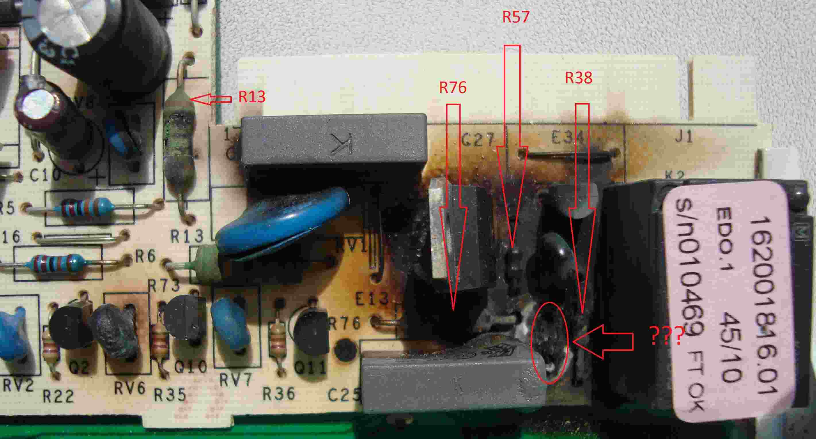

Холодильник Ariston BCB 183337 FF, p/n 47670470100, s/n 101124066. Результаты работы электриков на фото. Прошу помочь опознать детали и прорисовать дорожки, попробую поднять блок.

R13=R76=10 Ом, R38=R57=470 Ом, ???=RV4= варистор 05K275.

66Сергей писал:
или 05D431 или 07D431
ну и 14D431
Все варисторы на плате на одно напряжение.
Сколько у тебя С27?
***после того, как очистиш от гари, копоти и имеющихся трупиков накинь питание и проверь наличие +5В и +12В и работу процессора.
может и нет уже смысла поднимать плату ...

Проц, увы, помер.

как проверял? на что смотрел?
