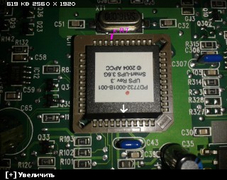

Возле реле RY1, RY2, RY4, RY7 стоят 4 мосфета Q11, Q18, Q23, Q23A - D5NE10 в корпусах IPAK TO-251.
Обмотка RY4 подключена к стоку мосфета Q23.
Дорожка от затвора Q23 идет к резистору R7 50kOm и Q3 который на плате вообще отсутствует. шок
Пройдя через резистор R7 дорожка уходит к 25-й ноге IC11 (если я правильно посчитал ножки).
Я так понимаю, IC11 в корпусе PLCC44 - это главный процессор, который на pdf-схеме обозначен как IC12?
Сразу пришла мысль, что это я при разборке снёс Q3 с платы и не заметил. Но у меня тут появился другой ИБП APC SUA1500I, в котором такая же плата 640-7732H REV9 и Q3 на нём так же не распаян.
Такой вопрос, чтобы питание поступало на контроллер и т.д., нужно и батарею подцепить и сам ИБП в розетку включить? Или можно что-то одно? (ИБП подключаю в розетку 220В через самодельный разделительный трансформатор, сделаный из двух одинаковых трансформаторов от ИБП).

И так, подключил батарею, и начал плясать от ADC0838.
На IC10 [ADC0838] должно быть 5V на ногах 12, 19 и 20 относительно (-) батареи. У меня напряжений вообще нет.
Напряжение 5V должно поступать через резистор R90 [20 Om] с выхода линейного регулятора IC9 [XM42AE LM1117 DT-5.0].
На входе этого IC9 тоже ничего, а если верить схеме
туда должно поступать 12V c другого линейного регулятора, который я пока не нашел у себя на плате. гы-гы
На плате есть ещё две хреновины с теплоотводом - это Q40 [ST A416 N3NE06] и Q45 [F D351 2955].
Прозвонка методом тыка показала, что ко входу IC9 подключен (+) электролита C102.
А верхняя по фото нога Q45 звонится на (+) батареи.
При подключении батареи на верхней и нижней ногах Q45 появляется 25,7V с батареи.
Про Q45 пишут:
Это транзистор, с каналом Р-типа ,60 вольт 3 А RGS не хуже 0,5 Ом.(2955) Служит для отключения схемы в обесточенном состоянии, выходит из строя, в основном, при касании панелью управления корпуса, кроме него могут быть и проблемы во вспомогательном источнике на ic12 ,проверить резисторы 223.194,195 (1 Ом)
А на средней ноге Q40 начинает медленно расти напряжение (видимо заряжется подключенный к ней конденсатор С77). За 10 минут оно выросло с 0 до 5v, пока я не отключил батареи.
Кстати, после отключения батарей здоровый конденсатор, который подключен параллельно им разряжается очень медленно, то есть ток потребления очень мал.

И так, выяснилось, что вспомогательный источник питания 12В собран на ШИМ 3843B.
Напряжение с батарей через открытый Q45 должно идти через резистор R212 (1ОМ) и диод D45 к (+) ноге электролита C77 и обмотке трансформатора T3. Но оно не идет, т.к. R212 в обрыве.
Диод D45 звонится нормально, остальные рядом стоящие резисторы вроде исправны.
Хочется впаять новый R212 и подключить батарею.
Если я последовательно с R212 подключу предохранитель на 500мА это снизит вероятность феерверка при подключении батареи?
