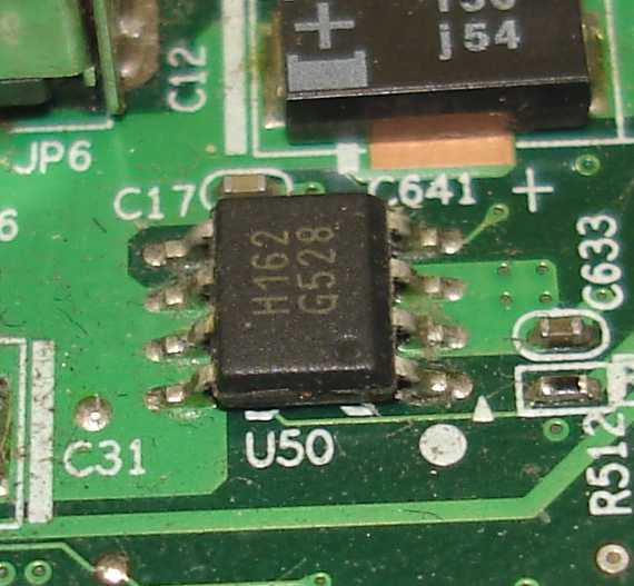

Столкнулся с вот такими деталюками (см. фото). Первая (на картинке 1.jpg)– похоже, какой-то ключик; используется в преобразователях напряжения. Причем существует несколько типов таких МС на плате (4414 4408 4912 4410). Хотелось бы узнать производителя, чтобы далее уже посмотреть соответствующие даташиты.

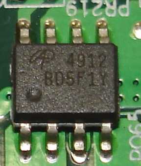

Вторая (на картинке 2.jpg) – тоже, похоже, ключ (или датчик тока?) используется как промежуточное звено между одной из цепей +5В на плате и линией питания USB. Поиск по обозначению “H162” ничего похожего не дает, да и производитель снова не известен. Если кто сталкивался с таким, подскажите, что это и кто производитель.
KleoM
Сообщения: 4115
17-09-2007 10:44
Ну со вторым-то все понятно. http://www.aosmd.com/web/products/product_display.jsp?displayType=mosf ...
И все остальные (44хх, 49хх) из той же оперы... А с первым пока не знаю...
Добавлено 17-09-2007 09:54
Ну вот похоже твой G528...
http://doc.chipfind.ru/html/gmt/g528ap1uf.html
Бутылочник
Сообщения: 75
17-09-2007 11:01
Огромное спасибо одобряю . Сейчас вытащу даташиты буду разбираться.
Да, странное обозначение у этого G528 шок
pks
Мастер
Сообщения: 402
19-09-2007 09:26
Чего странного?
http://www.alldatasheet.com/datasheet-pdf/pdf/105486/GMT/G528.html
Ключ управляющийся двумя входами - вкл и передоз по току...
