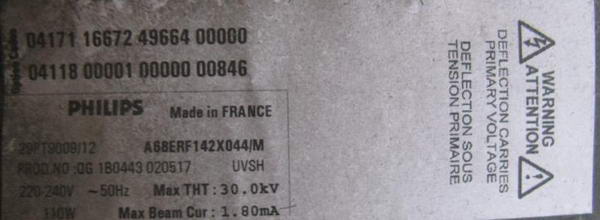

Достался мне телевизор Philips 29PT850712 EM2E 100гц с проблемой нет красного цвета. Когда разобрал я увидел что нет накала в одном из катодов. На замену я нашол только A68ERS870X07 A68ERF142X045
A68ERF158X044/M Инфу по этим кинескопам я найти немогу, подскажите если кто знает какой из этих трех подойдет на замену A68ERF031X044.

Сравни сопротивления обмоток.Скорее всего придется перепаивать провода в ОС.

149 писал:
A68ERF031X044.
На ОСе стоит плата коррекции. 2 фокуса.
149 писал:
A68ERF142X045
Схожий A68ERF142X044/M ставили EM5.2E.
Работать будет всё, важна коррекция растра. Как вариант вытянешь в сервисе.

MASTER+ писал:
149 писал:
A68ERF142X045
A68ERF142X045 ставили в 100Hz TV Philips 29PT8841/60 chassis L04A AD.
A68ERF142X045 (2 фокуса(ред)) выпущен в Китае, аналог A68ERF142X044/M (2 фокуса).
