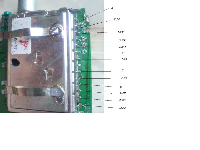

шасси JV-805F-A02> 74HC4052D,PT2259-S,LM386,1506-50,9435GM, шасси JV-8DA-51DS04> TVP5147,MTV312MV64,RTD2011
шасси SHARP GCMK-M1X 94V-0 >LZ9FC21
после того как перепутали +(-)на плате стаб. выгорели
78L05 и 1506-50(были заменены) телевизор заработал
но программ ловит 1- 4 при подключеном кабельном
да и на этих каналах искажения
шасси JV-805F-A02 тюнер JS-6H2/121

а по пч пробовал сигнал подать ? напруги на тюнере ,замеры где?

вот замеры
Добавлено 08-03-2010 19:03
извиняюсь голливудская улыбка
вот замеры

Надо подсадить новый тюнер и проверить с ним,или подать ПЧ.Если после сгорания 78L05 вместо 5В повалило 12,то очень вероятно что тюнер подгорел.
А замеры надо сравнить со схемой телика(если есть улыбка )или по даташиту на тюнер.Посмотри на плате нет надписей с напряжениями на выводах тюнера.

VIGILANT, дак ПЧ пробовал подать? в твоём тюнере тоже должен быть DC/DC, смотрел что там?

VIGILANT, судя по даташиту.тюнер с радиоканалом (тогда надо попробовать подать не ПЧ а видео на соответствующий пин).чтобы определиться в тюнере проблема или нет.ещё определись с напряжением настройки ,оно подаётся от куда-то.... или формируется DC/DC преобразователем в самом тюнере.готового ответа нет - аппарат перед тобой.а кроме замеров напряжений никакой работы не прозведено......

попробую новый поставить и отпишусь в результатах
