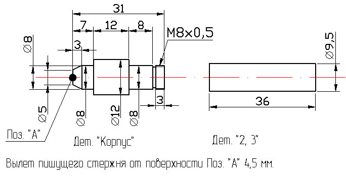

Ручки, ты имеешь ввиду, - кнопки на П2К? или ручки, в смысле, пишущие элементы?
Вот эскизик пера из документации, к вечеру образмерю. Задумка перьев с коротким стержнем шариковой ручкой - говно. Надо что-то типа капиллярки или тонкого фломастера приспосабливать.
У меня есть мысль приспособить механику, драйвера ШД и питальник 6470.05 под станок для сверловки печатных плат, так как для черчения у меня есть рулонник А2 Numonics multipen 5860, который понимает из автокада HPGL и я могу тебе выслать пёрышков и доку необходимую отксерить.
Ты пока подключай и проверяй, а я наведу ревизию в документах и перьях.

Нашел 4 пера. Штангенциркуль без глубиномера.
П.С. Деталь 2 - это стержень от шариковой ручки.

оооооооо, то что нужно как раз а то и надо было чертеж пера, программатор у меня еще LAB TOOL-48 скоро будет более новый LAB TOOL-48XP чтоли от ADVANTECH, в принцепи меня устраевает.
книжечка от плоттера у меня есть я с ним уже работал давно правда еще на 286, потом потерял перья забросил его потом вспомнил добро пропадает включил работает , начал искать дрова а их нету. я то тут недавно вот спросил и оказалось есть у замечательных людей.
по поводу пременения плоттера я тоже думаю зделать типа станка сверлильного или фрезерного было бы неплохо, вот только с инструментом надо тоже подумать, в основном надо моторчик хороший иметь с хорошими оборотами и мощей и чтобы еще маленький был ты думаешь шаговый а у него сколько оборотов не мало-ли.
что ты имел в виду под словами, выслать пёрышков и доку необходимую отксерить.
