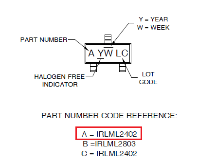

Налобный медицинский светильник Н-600 германия фирма KaWe применяется лор-врачами.питание-8.4вольт от аккуму
лятора.меня интересует smd транзистор.если нужен состав платы управления,то я напишу.два вывода транзистора звонятся накоротко.меня смущают вертикальные чёрточки над U.На транзисторе читается-AOUF3.Может кто встречался с этим чудом?

Это какое то китайское чудо походу. Поищи в инете расшифровку SMD кодов (Щас полно ресурсов), но даже если и расшифруешь, вряд ли купишь.

искал я в инете,нет там такого.Есть близко -полевой транзистор.Да и аналогов сейчас полно.

16 писал:
Consult писал:
Какое же, это Чудо ?! улыбка
Обыкновенный N-Channel MOSFET - IRLML2402 - http://www.infineon.com/dgdl/irlml2402.pdf?fileId=5546d462533600a40153 ...

большое спасибо за помощь!!!тему закрываю.
