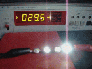

Предыдущий проект http://remont-aud.net/forum/89-35871-1 показал надежную и удобную работу при проверке стрингов, поэтому теперь делаю упор на некоторое упрощение по трансформаторам и конструктивные особенности, схемотехника в целом остается та же.
Задача: сделать простой удобный прибор для проверки светодиодов(СД), стрингов.Ну и с простой комлектацией и на одной плате.По сути это обычный БП на UC3843 с упором на ограничение(стабилизацию) тока по вторичным цепям. В качестве ТПИ используется феррит от битого ТДКС.Все собрано на одной плате,которая крепится на алюминиевую основу, она же - радиатор и корпус.В заднюю стенку врезан магнит от старого винчестера, чтобы цепляться к металлической поверхности,выходные гнезда сбоку - так удобней работать.Дополнительная функция - работа в качестве генероттора.
Получилось так: 160х125х30мм, вес 500г, рабочий диапазон 30-200V/5-300мА. Есть 10%-ый запас по току и напряжению.Не смотря на нижний предел 30V проверять можно от одного СД, цепь ограничения тока это позволяет.
Если есть вопросы общего плана - пожалуйста.Позже подробнее остановлюсь на схеме.

Ограничение тока.
Особенность БП - плюс выхода берется непосредственно с выпрямительного диода, а минус выхода "плавающий"и соединен с землей через схему ограничения тока.
Для понимания принципа работы рассмотрим режимы БП.
Пусть ток нагрузки меньше выставленного тока ограничения.
VT1 - открыт(на выходе ОУ высокий уровень) и практически не влияет на выходное напряжение БП. Минус выхода(пренебрегаем Rизм и сопротивлением открытого VT1) на земле.
Увеличиваем выходное напряжение - увеличивается ток нагрузки и падение напряжения на Rизм.Когда напряжение на неинвертирующем входе ОУ Ub превысит Uc уровень на выходе ОУ начнет уменьшаться и закрывать VT1.
Наступает режим стабилизации тока, дальнейшее увеличение напряжения со вторичной обмотки не приведет к увеличению тока и напряжения на Rнагр, т.к. начнет увеличиваться напряжение в точке А.
Обобщу - выходным напряжением до ограничения занимается UC3843, при ограничении дополнительно вступает в работу VT1 и может уменьшить Uвых до нуля.
Такое построение позволяет избавиться от электролита на выходе, но есть и неудобство - для измерения выходного напряжения вольтметру понадобится свое питание.

26-12-2014 16:40
Схема . http://monitor.net.ru/forum/download.php?id=309403
БП выполнен на UC3843+VT2, регулировка осуществляется с помощью оптопары PC817. Напряжение +30-200V снимаеся с катода VD8, минус выхода соединен с "землей" через схему ограничения тока 5-300мА на OP1.1+VT5.
За индикацию режимов(HL1,2) напряжение/ток отвечает OP1.2. Стабилизатор на VT3 обеспечивает работу схемы ограничения тока и миллиамперметра.
Конструкция.
Изготовление ТПИ. Греем феном ТДКС, пока феррит не вылезет сам. Феррит выбирать с внутренним окном, позволяющим положить первичку в один слой.
На рабочей части(круглое сечение) мотаем : первичку 80 витков (виток к витку),изолируем, потом обмотка связи 17 витков, изолируем и выходная 50 витков . На другой стороне 10 витков для питания амперметра и цепей ОТ, 4 витка для вольтметра. Диаметр провода 0,5мм. Не забываем про фазировку обмоток. Последний шаг - выставляем зазор 0.2-0.25 мм и склеиваем половинки.
ТПИ приклеен двухсторонним скотчем к плате в местах, где нет обмоток, на высоту 4-5 мм. Экранируем его пластиной.
Маркировка деталей указана на схеме, можно применять аналоги. Некоторые резисторы(на схеме одна позиция) на плате выполнены в виде нескольких, последовательно соединенных.
Плата прикручена к алюминиевой пластине с загнутыми боковинами и задней стенкой. К ней же крепятся VT2 и VT5. В заднюю стенку врезан магнит от винчестера, одна сторона которого не имеет магнитных свойств благодаря экрану. Сверху П-образная крышка.
В качестве вольтметра и амперметра простые китайские индикаторы (обычно на 30V и с потреблением 10-15мА). Часто у них объединены вход и питание - разделить.
Дополню прибор переключателем на выходе для удобства обеспечения КЗ.
Настройка.
Ставим регулятор RP1 в минимум и запускаем БП без индикаторов(вместо них нагрузка на 15мА),выходное напряжение должно быть около 30V(подбор R3). Проверяем работу стабилизатора на VT3. Вращаем плавно RP1 до конца, Uвых увеличивается и не должно превысить 220V(подбор R4).Еще раз контролируем работу стабилизатора на VT3 теперь во всем диапазоне Uвых.
Проверяем напряжение 2V5 на ZD4 и на выводах RP2 устанавливаем(подбор R28,R29) напряжения 1000мВ и 5мВ, эти величины задают пределы ограничения тока. С помощью R38 регулируется точно индикация(OP1.2) режимов напряжение/ток. До наступления режима ограничения тока(ОТ) горит один СД, после - другой. Подключаем индикаторы и проверяем их показания с помощью вольтметра.
Подключаем к выходу нагрузку( лампу 40Вт) и проверяем работу БП во всем диапазоне при максимальном положении RP2 , режим ОТ для этой лампы не наступает..Работаем только регулятором напряжения.
http://remont-aud.net/_fr/373/3828198.gif
теперь проверяем схему ОТ, работаем только регулятором тока к минимуму
http://remont-aud.net/_fr/373/3051809.gif
потом режим КЗ (RP2 в среднем положении). Затем проверяем работу VT6, устанавливаем 150V, и замыкаем выход, контролируя напряжение на катоде VD8 относительно земли. Оно должно упасть до минимума, при снятии КЗ - плавно вернуться к 150V.
Контролируем форму сигнала на стоке VT5 в режиме ОТ. Вследствие невысокой стабилизации по напряжению на выходе есть пульсации и, естественно, в режиме ОТ схема отыгрывает их, в результате на нагрузке имеем стабильные ток и напряжение.

KRAB писал:
А схемка с описанием тут или там будет? Ключи не "жирно" такие для такого преобразователя?
ну...что было в мусоре, зато не греется ничего, пойдут любые строчные без резисторов.
Схему выкладываю, а подробнее "там", туговато здесь вставляются картинки.
  32.JPG  62,83 КБ  Скачано: 509 раз(а)

G67985 писал:
никаких защитных стабов нет.
Олег может еще раз глянешь, внешних нет, а внутренние в светодиодах?
G67985
Сообщения: 103
11-03-2015 12:17
Captain писал:
Игорь, вчера даже ВАХ снимал - с 10-30V начинается утечка порядка микроампер, потом намечается пробой. В общем обычное поведение чисто диода.
