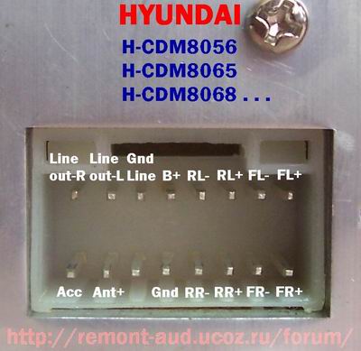

07-10-2006 00:22
Разъем автомагнитол HYUNDAI H-CDM8056,H-CDM8065,H-CDM8068 . . .
DALCO AS-6930

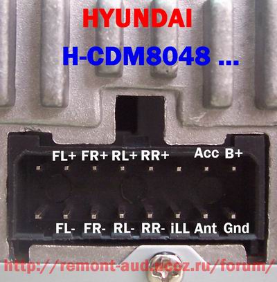

09-10-2006 15:30
Разъем автомагнитолы HYUNDAI H-CDM8048 . . .
