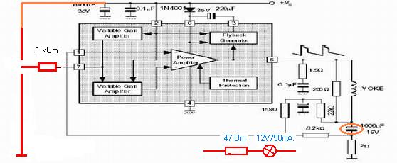

На примере работы кадровой микросхемы LA7830.
Видеопроцессор как генератор кадровой пилы  имеет три вывода, два  используются для  связи с выходной  кадровой микросхемой. На вывод V RAMP подается напаряжение питания 12 - 30 вольт (реже 200 V) через токозадающий резистор для формирования пилы.
Пила, при переводе телевизора в активный режим, должна присутствовать на этом выводе постоянно, с амплитудой около одного вольта .
- Вывод драйвера  видеопроцессора   DV OUT  подключается непосредственно или через резистор к входу микросхемы кадровой развертки.
- Выход  неискаженного  сигнала пилы возможен только при нормальной работе обратных связей, поступающих на вывод обратной связи  V FBвидеопроцессора  от датчика тока  в цепи ОС (резистор 1 - 2 Ом), микросхемы выходного каскада.
То есть две микросхемы схемотехнически составляют одно целое - кадровую развертку.
- Проверить по узлам компоненты кадровой развертки можно примерно так:
- Микросхему нужно нагрузить на лампочку 24 V, 100 - 300 мА , к выводу 2 и на землю. Это обеспечит ее сохранность в процессе поиска проблемных неисправностей.
- При подаче на вход (вывод 4) положительного напряжения 24 V через резистор 5 - 10 кОм лампа гаснет, при замыкании на землю лампа светится.
При этом напряжение меняется от нуля до напряжения питания. Так используя микросхему в режиме переключения , можно убедится в работоспособности самой микросхемы и цепей ее обвязки.
-   Целесообразно проверять  отсутствие замыканий на выходе (вывод 2).
Качество конденсатора вольтодобавки на ESR (подключен к выводам 3 и 7).
Наличие пилы на входе (вывод 4) амплитудой  0,8 - 1 V.
- Систему отклонения и ее цепи можно проверить на работоспособность подав на выход (вывод 2) (без микросхемы) и "землю", переменное напряжение 15 - 20 V, 50 Гц от любого маломощного трансформатора. Картинка будет "плавающей" и несинхронной, но определится по работоспособности кадровой ОС можно достаточно достоверно.

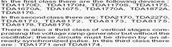

Проверка других типов кадровых микросхем.
http://monitor.net.ru/forum/viewtopic.php?t=6163

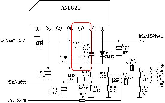

Решение проблем с заменами микросхем AN5515 AN5521.
http://monitor.net.ru/forum/viewtopic.php?t=51252
telepasa писал:
.....кадровая 5515 поставил 5521 (функциональный аналог), линии обратного хода, нет OSD.
Оторвал вывод 5 от земли, соеденил через 33k, и 0,05mF с выводом 2.
Линии ушли OSD появилась.

При узкой полосе на растре всегда надо обращать внимание на выключатель развёртки по вертикали, если он есть.
В шасси SCT-11B, причиной отсутствия кадровой развёртки массово связано с неисправностью видеопроцессора.
Так как у TA8445K нет обратной связи с видеопроцессором, запустить развёртку можно подав сигнал извне на 2 вывод мс или даже от прикосновения щупа прибора или пинцетом.
При отсутствия сигнала на 2 выводе, напряжения на самой мс изменяются от типовых, на схеме красным цветом.

У нас на рынке сплошной брак кадровых TDA3653 и AN5515, пришлось поставить вместо них LA78040, только "пилу" надо подавать на 7-й пин LA78040 ,а 1-й пин "висит в воздухе", остальные выводы согласно схемы. проверено, все работает, (еще можно заменить на LG ИМС КР типа TDA4863A,чтоб устранить возбуждение надо установит конденсатор 220пф между пин1 и пин 7, LA 78040
78040 -- 1 2 3 4 5 6 7
4863 - -- 6 1 2 4 5 3 7 )
размеры в норме и не греется
