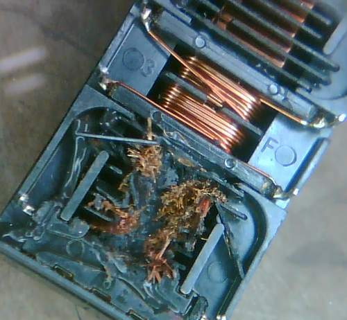

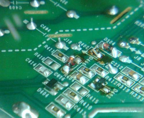

Пришли подряд 2 одинаковых монитора .
С одинаковой неисправностью замкнула одна из ВВ обмоток.
Трансов у нас нет, - переделка.
1.С помощью скальпеля или ножа выковырять - порвать ВВ обмотки подгоревшей половинки до такого состояния.
2.Потом скрепкой или тонкой отверткой выдавливаем порезанные катушки из секций, предварительно отрезав окно на противоположной стороне.
3."Поднимаем" ноги трем деталям
Для равномерности подсветки - желательно подключить 1 верхнюю, и 1 нижнюю лампы.
Яркость дисплея конечно падает , но лучше чем ничего
Точной схемы нет,просто проанализировал подобные схемы инверторов и переделал.
Если не ошибаюсь - сохранен штатный режим работы ламп и инвертора

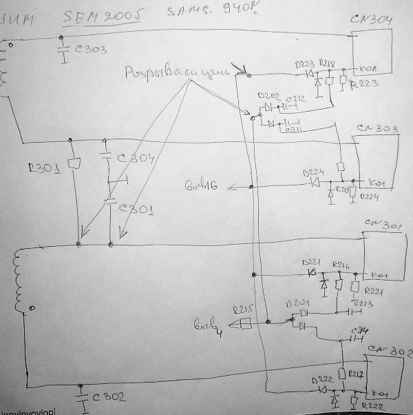

SAMSUNG 940N
Model code: LS19HALESB
Плата БП+инвертор IP-35155A
ШИМ инвертора SEM 2005
Трансформатор TM-0917( сопротивление рабочей обмотки 1025 Ом. Неисправной 971 Ом)
В моем случае неисправной оказалась верхняя по схеме обмотка.
1. Удалить подгоревшую вторичную обмотку.
2. Снять SMD-перемычку J202
3. Поднять с платы общий анод D202
4. Отпаять один вывод R301 (со стороны рабочей части схемы )
5. Отпаять один вывод С301 (со стороны рабочей части схемы )

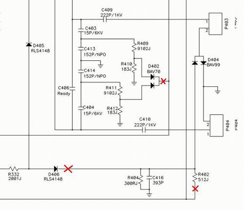

LG1710S Обрыв трансформатора, ШИМ BIT3105P, Подняты элементы D1 D2 D7 D8 R44 R45 Картинка прилагается
Работает на 2-х лампах.

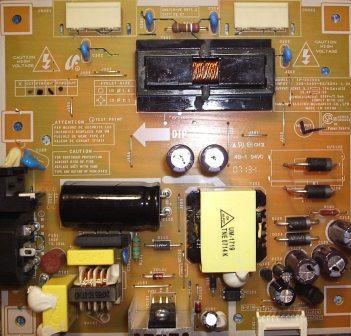

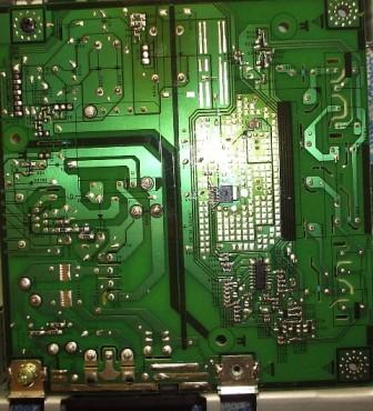

Монитор Samsung 940NW
Model LS19HANSSB
Трансформатор ТМ-1017(сопротивление обмоток рабочей-1044 Ом, неисправной- 4360 Ом)
ШИМ SEM2005
Даташит и схему включения взял здесь http://monitor.net.ru/forum/sem2005-download-27050.html
(на схеме включения есть ошибки http://www.monitorlab.ru/forum/viewtopic.php?t=17518&sid=f9ed58ebd ... )
Схема инвертора Samsung 940NW
Model LS19HANSSB
отличается от приведенной выше
схемы на инвертор SAMSUNG 940N

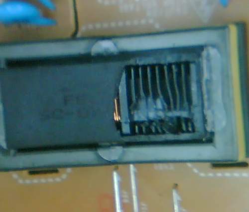

Если смотреть на фото неисправна левая половина транса(Фото в архиве).
1.Отпаять резистор R341
2.Разорвать дорожку между катодами D213, D214 и ШИМ
3,Разорвать дорожку между катодами D223, D224 и ШИМ
4.Разорвать дорожку между общим анодом D202 и ШИМ
5.Разрезать (удалить) неисправную обмотку транса
(Сначала оставил ,но при прогоне неисправная половина сильно греется,можно полностью не удалять,только разрезать обмотку так ,чтобы не осталось короткозамкнутых витков).
6.Подключить одну верхнюю лампу и одну нижнюю на исправную половину инвертора.

По приведенной схеме : подмигивание (эксперимент с исправным инвертором - L1715S)
1- Убрать неисправный трансформатор.
2- Убрать диодные сборки с нерабочей половинки ( 2&2)
3- Убрать 2 резистора из 4 (R406-R409) - обязательно, для нормы тока оставшихся ламп.
Инвертор у меня работал и просто без транса шок.,но напряжение на оставшихся лампах было завышено в 1,5 раза ( сравнение по импульсам в ОС).
Поэтому п2 и п3 - соблюсти.
