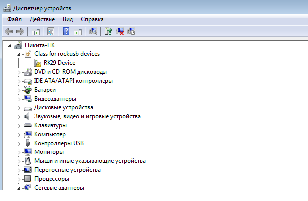

Здравствуйте.Не получается установить драйвер RK29 Device для прошивки.Про бывал на шести ноутах,с 32-х и 64-х разрядных,все по инструкции с оф/сайта,подключаю находит не известное оборудование,указываю в ручную на драйвер,определяет как "RK29 Device",но с жёлтым вопросиком,и всё на этом дело заканчивается,в программе "RKBatchTool"- не появляется зелёный квадратик.Перечитал весь форум перепробовал все драйвера которые нашол,но нечего не получается.

В программке RKBatchTool" нажать switch ,
после этого станет возможна установка драйвера из пакета,
потом квадрат позеленеет. Далее начинаем прошивку.

уважаемый "popesko",В программке RKBatchTool" жму switch,но прога выдаёт ошибку,может ещё как то?

Включенный шить пытаешься? Он вообще-то должен быть выключен. Тогда и должно переключение портов работать. По крайней мере у TEXET так шьется этой же прогой.

я как по инструкции,выкл->зажать "-"+"вкл",он типа переходит в режим прошивки.
Добавлено 05-08-2013 13:20
Инструкция по прошивке:
1. Подключить планшет к USB-порту компьютера;
2. Выключить планшет, для этого нажмите и удерживайте кнопку питания, до появления на экране окна с вопросом о выключении. Подтвердите выключение;
3. Запустите на ПК программу RKBatchTool.exe (находится в папке RK Batch Tool);
4. Одновременно зажмите и удерживайте на планшете кнопку громкости ближайшую к Power и кнопку Power. Операционная система Windows определит новое устройство, установите драйвер (находятся в папке Drivers);
5. В операционной системе появится новое устройство RK29 Device;
6. В окне программы RKBatchTool.exe загорится зеленый квадрат;
7. В меню FW Path указать путь к файлу 3Q_RC9711B_Stock_Frimware_20120730.img
8. Запустить прошивку кнопкой Upgrade.

Здравствуйте форумчане,решилась мая проблема с планшетом,сделал запрос на оф.сайт в группу поддержки вот что они ответили-
"Проанализировав ваше сообщение, заметили ошибку на нашем сайте, при переходе на прошивку идет переброс к прошивке для другого планшета.
Ошибку в ближайшее время исправим.
Программа RKBatchTool предназначена для прошивки устройств на базе процессоров RockChip, а ваше устройство (BC9710A) основано на BoxChip.
По ниже прилагающейся ссылке вы сможете скачать архив с прошивкой, программой прошивки и инструкцией для вашего планшетного устройства."
загрузил программу,прошивку,и все заработало как по маслу.
Спасибо всем.тема закрыта.
