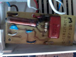

мясорубка белвар кэм-36/220-4
1971vladimir1971
Сообщения: 5
06-05-2012 18:58
после выключателя стоит предохранитель
две катушки через пластиковую трубку
одна катушка сгорела
может кто знает что там за проволока и чем его заменить
shov244

1971vladimir1971 писал:
Перемкни эту катушку и делов то ...
Klop
Сообщения: 627
07-05-2012 09:33
Подумаеш...Щетки искрить будут чуть больше и эфир засрет так, что бритва "харьков" обзавидуется....
Его перемотать делов на пять минут ... По большому счету и сечение провода и кол- во витков могут отличатся от исходного (в разумных пределах т.е. до 30%)
Провод лучше толще.
Заменть на любой аналогичного вида из пылесоса, дрели, и проч агрегатов имеющих щеточный мотор .

Klop писал:
Или это не помехоподавляющий фильтр?
Да он самый ... просто заинтриговало
