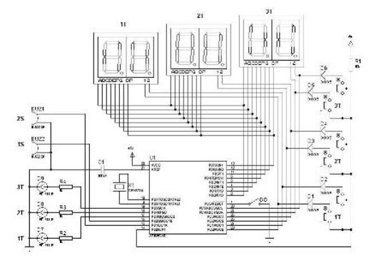

Нужно сообразить трехканальный таймера до 60мин в одном корпусе. улыбка
Можно соединить 3шт с общим питанием и сиреной, но я решил выбрать вариант с одним МК.? подмигивание
В нете готового решения не нашел, пришлось соображать с нуля.
Пока не влез в дебри, хотел услышать ваше мнение, и по ходу возникают вопросы. ? Нет
Спасибо.!

3 таймера с общим синхронным стартом подачей питания?
Ури, где кнопка?
Amus
Сообщения: 924
12-09-2012 10:41
При вкл питания таймеры отключены, каждый имеет по две пныпочки,
«+» запускает таймер, «-» выкл, при удержании +/- происходит изменения установленных минут. подмигивание
За 30сек до истечения времени срабатывает пищалка, если вовремя не среагировали то вкл. сирена. шок

Amus писал:
не удобно!
кнопка СТАРТ должна быть отдельно от установок, ну может быть многофункционал Старт->Пауза->Стоп.
Amus
Сообщения: 924
12-09-2012 13:55
Таймер нужно установить рядом с 3х камерной печкой для хлеба, родной был только один и совмещен с терморегулятором (совсем накрылся), недовольство, огорчение
и управлялся всего одной кнопкой. Хозяин попросил установить по 4 кнопки (пуск, стоп, + и -), разве что +/- сделать общими,
а то работники постоянно путали...
Klop
Сообщения: 616
12-09-2012 14:34
Логично, коррекция уставки выбранного канала возможна , например, только при удерживании кнопки "стоп-сброс до уставки" выбранного канала.
+\- общие.
Отпустил Стоп записал выдержку в ЕЕПРОМ -и она стала "по умолчанию" для этого канала.

Amus писал:
Можно соединить 3шт с общим питанием и сиреной...
Такой вариант имеет и плюсы, а вот над управлением надо еще покумекать, как вариант – энкодер или скролл ( датчик перемещения от мышки). Нет

Зацените подмигивание , правда это еще не окончательный вариант. Генератор – внутренний на 4мГц…
Для управления выбрал 2 кнопки (1- запутано, 3 -всего 9шт, многовато будет),
при удержании (+) или (-) более 3сек – установка времени… Облизываюсь ...

Скооперировался с Rusion, так как в программировании не силен, и вот что получилось:
- При включении загораться две черточки (--), если во время работы таймера пропала питание,
то при его появлении звучит сирена и дополнительно горит точка(-.-). При удержании (+) или (-) коррекция времени…
Последняя минута – секундный отчет с учащенным бипером, при (00) звучит сирена
и если не нажать (Stop) то начинается мигающий обратный отчет (-Х).

Amus, общие аноды желательно через транзисторы включить, иначе, в зависимости от количества засвеченных сегментов, будет меняться яркость. Ну и на порт нагрузка будет меньше.

Jael.Dace, использование транзисторов в запитке ОА индикаторов не избавит от необх. наличи токоогр. резистора.
По этой причине яркость будет меняться и в том случае.
Тинька вытягивает разряд.
НО нельзя исключить что Amus, выводит инфо посегментно а не скопом. или поставил резисторы в сегменты -
и мы оба сели в лужу. гы-гы

Jael.Dace, Klop, Сразу видно, рубите! одобряю Схема с протеуса, а там и без резиков пашет. подмигивание
А окончательно выбрал индикатор с ОК, на аноде 8 резистора, хотя так и не понял какой из 4 вариантов наилучший
(с ОА, ОК, с двумя транз. или без, тоже рулит), так как на практике пробнул все и "никакой разницы, тогда зачем платить больше"? Нет
а на остальные выводы МК по транзистору, на всякий пожарный... подмигивание
